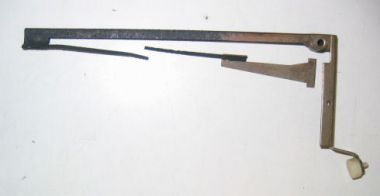

In ons oude 'design'-broodrooster (Braun, 50-er jaren) heeft het thermokoppel het begeven.
Het onderste staafje was aan z'n einde.
Zoals verwacht is dat natuurlijk niet meer leverbaar.
De kunst is nu om een vervangend staafje te maken. Maar wat voor materiaal is dit?
In Wikipedia vind ik wel materialen, zoals rvs dat bijna niet uitzet bij verwarming. Zou dus een optie zijn, ware het niet dat ik kennelijk iets moet hebben wat juist extra uitzet t.o.v. staal. (????)
Daarvan is namelijk het bovenste staafje op de foto gemaakt. En de clou lijkt dat door uitzetting van het onderste staafje het ding met de klok mee draait om het draaipunt op de hoek en het drukkertje onder tegen twee contactjes drukt waardoor de boterhammen naar boven gelanceerd worden.
Maar ik ben in verwarring. Aan het onderste staafje zit rechts een plat stripje met twee 'haakjes' die in het frame haken en dus op trek belasten. Het kleine gaatje in het verticale stukje dient voor een trekveertje dat het hele ding en dus ook het onderste staafje op spanning houdt. Dat kan ook niet anders, want het onderste staafje is maar heel dun (plat) en kan dus geen druk uitoefenen.
Kortom, hoe draait het nu en heb ik iets nodig dat meer uitzet dan staal of juist niet? Ik word er een beetje draaierig van. Iemand een idee?
Dat is geen thermokoppel maar een bimetaal.
Het zijn 2 metalen met heel verschillende uitzettingen op elkaar gezet waardoor het extreem krom trekt als het warm word.
Het ronde dopje zal waarschijnlijk een ontgrendeling indrukken.

What's in a name? En zoek nu beide benamingen eens op in Wiki?
Een thermokoppel bestaat uit twee draden van verschillende metalen of metaallegeringen die aan elkaar zijn verbonden, bij voorkeur door ineensmelting
Bimetaal bestaat uit twee verschillende op elkaar gewalste stukken metaal

Dat jij niet weet wat een thermokoppel exact is of een bimetaal.
Een thermokoppel geeft een spanningsverschil tov een koude las.
een thermokoppel heeft altijd een warme en een koude las.
Meet je de spanning over de koude las dan kan je berekenen hoe heet de warme las moet zijn.
Een bimetaal trekt krom bij verwarmen of koelen doordat de 2 metalen verschillend uitzetten.
Dus gewoon een stukje staal is er niet bij.
