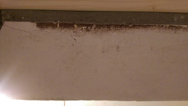

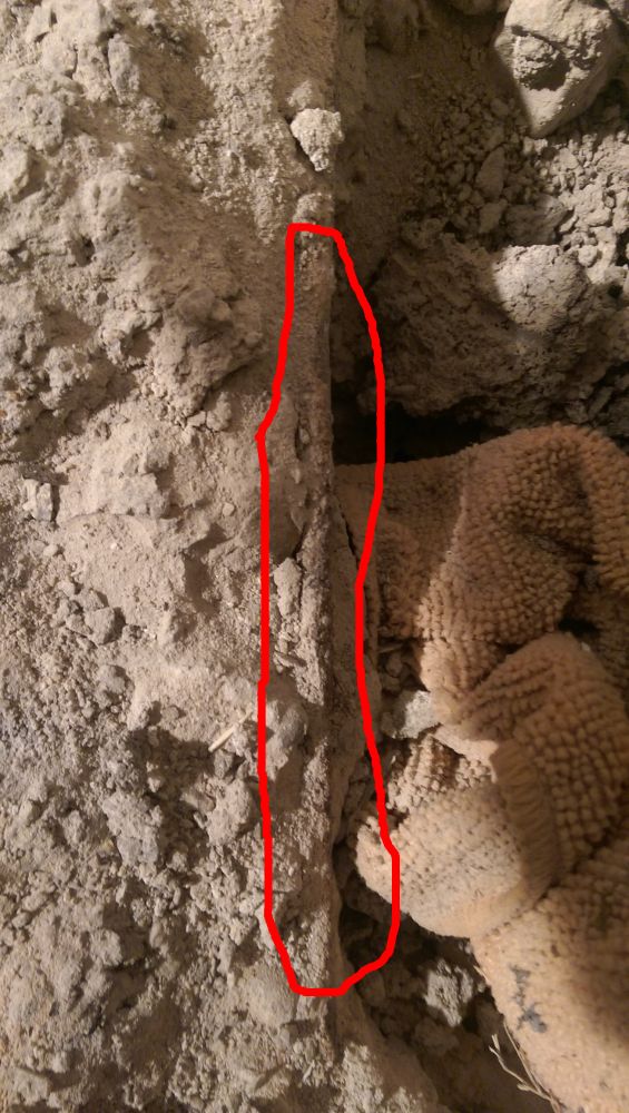

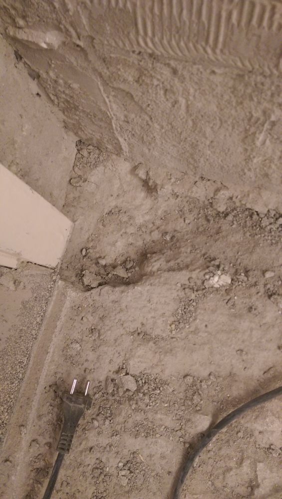

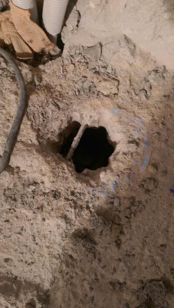

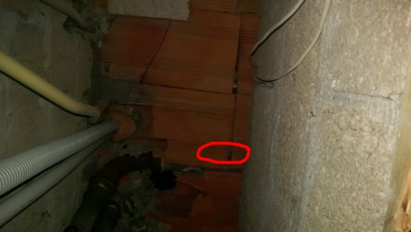

Bedankt voor het samenvoegen en de reactie. Ik heb wat foto's genomen. Het is inderdaad niet de bedoeling de wapening door te halen, het was puur ter informatie. Ik dacht het wellicht iets meer zou vertellen over of de bovenste laag constructief is of niet.
Foto 1: Dit is de onderkant van de vloer (niet afgewerkt in de meterkast). Rood omcirkeld is een wapeningsstaaf (ligt helemaal onderin).
Foto 2: Hier is een stukje wapeningsnet in de bovenlaag te zien. het lijkt een normaal krimpnet.
Foto 3: Hier is met het uithakken van de granito een brok losgekomen van de bovenlaag.
Foto 4: Dit is een gat voor de nieuwe afvoer. Hier is ook wapening te zien. Deze laat ik sowieso intact.
Foto 5: Dit is dezelfde vloer, vanuit het trapgat. De bovenste rand is het traphek.

Ik ken dit soort vloeren niet zo goed, dus wellicht kunnen anderen ook nog reageren.
Bedankt voor de foto's. Ik verwacht dat de bovenste laag een druklaag is. Deze is dan constructief. Maar een sleuf erin maken zou moeten kunnen, mits je geen wapening weghaalt, niet te lang en niet dwars op de overspanning.

Dit soort vloeren werden niet vierzijdig maar twee zijdig opgelegd berekend en uitgevoerd. Onderin zit geen dwarswapening, boven alleen bij een bijvoorbeeld een uitkragend balkon boven de voordeurzijde. In principe kan de sleuf gemaakt worden omdat deze evenwijdig aan de overspanning loopt, alleen bij de meterkast zou dwarswapening kunnen zitten als raveling (normaal gesproken niet mja).
Advies: begin te hakken aan de meterkast zijde, en zoek de wapening boven de tussenmuur op zodat je niet op een staaf eindigd.

Bedankt voor de adviezen! Ik ben inderdaad aan de meterkast zijde begonnen met hakken, en heb er een heel minimaal sleufje van gemaakt om niet teveel risico te nemen. De nieuwe smeervloer iets hoger laten uitkomen om dit te corrigeren. Alles ligt weer dicht, en tot zover is het ook heel gebleven :)
