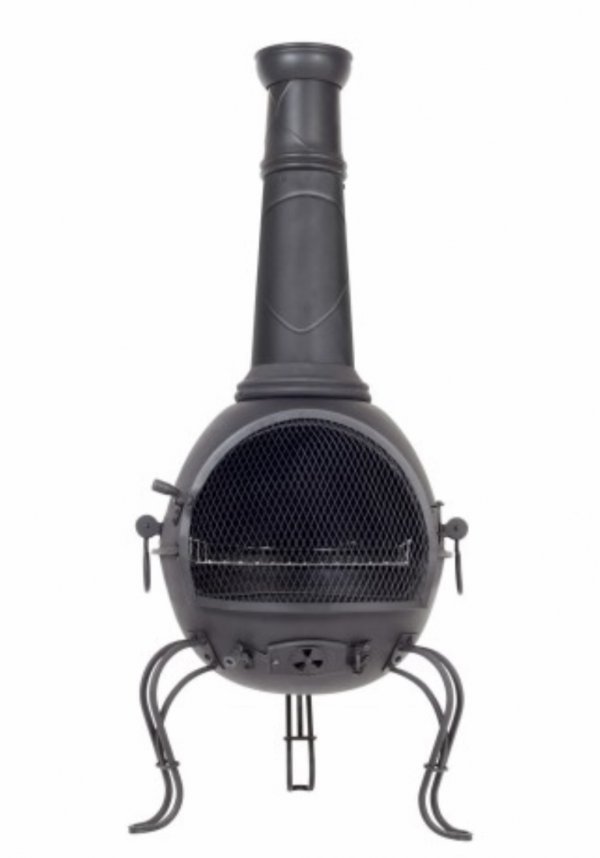

Hallo, ik zou graag een terrashaard gebruiken op ons dakterras. Het terras is aangelegd met pvc vlonder delen. Wat kan ik het beste doen? Is een haard zoals bijgaande afbeelding veilig op deze ondergrond of wordt dit onderaan te heet?
Is er een charmantere oplossing dan stoeptegels eronder leggen?
Ik zou hier niet aan beginnen, deze types haarden zijn te open.
Een houtvuur heeft ook knappend hout, wat vervolgens naar buiten slingert.
Via het gaaswerk of via de pijp.
Dat smelt in je pvc vlonder.
Je zou er ook een bak met grind onder kunnen leggen wil je hem toch gaan gebruiken.
Ik ben er in ieder geval geen voorstander van, de buren hebben ook zon open kachel en dat brand nooit optimaal.Het ding stinkt de hele wijk door.
