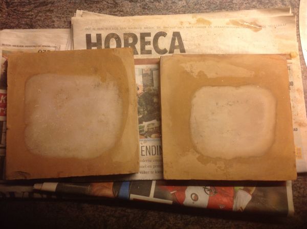

Wij willen onze badkamer gaan renoveren en hebben terra cotta tegels op de kop getikt. Deze willen we graag op de vloer leggen, nu zitten er op veel tegels vlekken zoals op de foto en ook witte vlekken,nu las ik wel iets over zoutaanslag of iets dergelijks. Weet iemand of dit nog te verwijderen valt en is het verstandiger om deze tegels te impregneren en moet je dit dan doen voor het leggen of kan dat als er gevoegd is?
Ik hoop op goede en handige tips.
Marleen
Zo te zien, zijn het zelfgemaakte en gebakken tegels.
De witte vlekken, zul je er waarschijnlijk niet meer uitkrijgen.
Ook zijn dit soort tegels niet echt geschikt voor in een badkamer, omdat die veel vocht en vuil opnemen.
