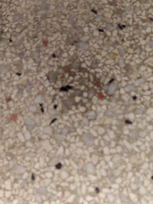

De badkamer renovatie loopt goed, maar nu zijn we bij de vloer. De vloer is op zich erg mooi, maar er blijft water 'in' staan. Na het douchen, duurt het heel erg lang voordat hij droog is, er lijkt water echt in te trekken. De ventilatie is in orde, daar ligt het niet aan, maar de vloer zuigt echt water op.
Het lijkt een terazzo achtige vloer, van die spikkels marmer en dan gegoten. Zijn daar behandelingen voor, of transparante coatings over aan te brengen, zodat het water er af glijd en niet in trekt?
De vloer is ook vrij oud, jaren 60 ongeveer.
Plaats even een foto waar de structuur van de vloer goed op te zien is.
Is de vloer ooit geschuurd en gepolijst?
Eloque
Het donkere stukje is waar het water in is getrokken.
En ik denk dat het laatste onderhoud gedaan is toen het huis is gebouwt. Dus schuren of polijsten, geen idee.
Granito, ook wel terrazzo genoemd is op zich waterdicht, de donkere plekken op uw vloer zijn waarschijnlijk iets aangetast door een schoonmaakmiddel.
U kunt de vloer weer glad krijgen door hem te laten polijsten door een terrazzowerker, de vloer wordt hier ook mooier van.
