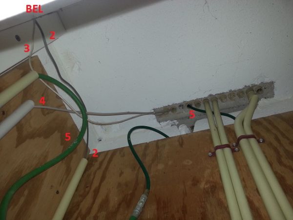

Ik vroeg mij af of het makkelijk is om de telefoonlijn die nu in mijn woonkamer uitkomt te verplaatsen naar de meterkast.
- Flat: bouwjaar 1984
Ik heb geen idee of de telefoonlijn via de meterkast loopt.

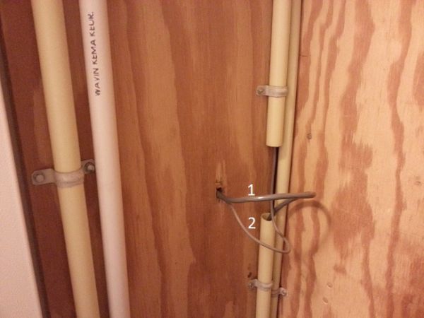

Ik heb wat foto's van mijn meterkast genomen en alle kabels genummerd. Zou iemand ook kunnen vertellen waar welke kabel voor dient?
Zelf dacht ik dat die dikke groene kabel (nummer 5) voor de kabel tv is. Klopt dit?
1,2,3 bel voordeur en intercomsysteem.
5 is CAI centrale antenne inrichting.
4 geen idee.
Dit type aansluiting is doorgaans de ISRA, daar komt de telefoon vanaf de centrale(blauwe kabel) binnen.

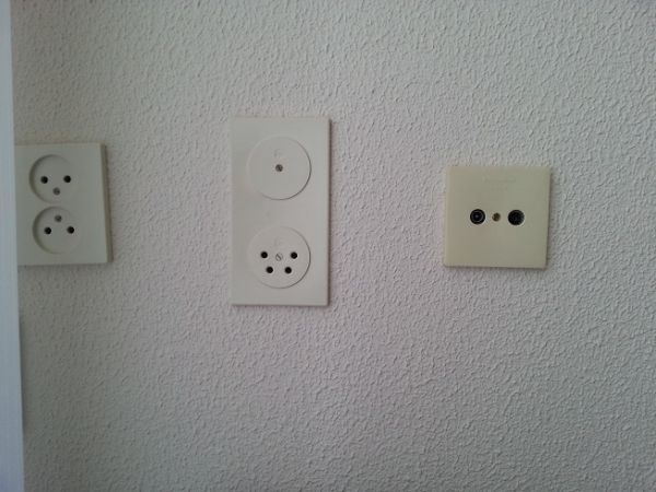

Schroef eens voorzichtig het telefoonstopcontact van de muur. Je ziet dan zo of hier een dunne, grijze kabel af komt die 'ergens' naar een ISRA punt gaat, of dat de dikke blauwe kabel achter het telefoonstopcontact zit. In dat laatste geval is het niet gemakkelijk.
In mijn jaren 60 flat zat het op de laatste manier: dikke kabel naar telefoonstopcontact in de woonkamer.
