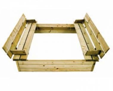

Ben opzoek naar een schets voor een zandbak met deksel.
Wil het zo maken dat als je het deksel open vouwt het een bankje wordt
waaraan de kinderen kunnen gaan zitten. Heeft iemand een idee/ tekening ?

Beste Erwin,
Kijk eens op onderstaande link, daar kan redelijk duidelijk zien hoe de zandbak in elkaar zit. Anders kan je ook even gaan kijken en de maten even op een papiertje zetten. Losse bouwtekeningen zullen niet zo makkelijk verkrijgbaar zijn denk ik.

Ik geloof niet dat het bankje van Alex in een deksel kan veranderen.
Deze wel:
Het is maar een schematisch idee. Je zult wat moeten puzzelen met de verhoudingen en afmetingen.
De poten van het bankje zal je in de open stand moeten blokkeren, b.v. met twee windhaken aan de zandbak.
De leuningplank hou je iets korter dan de dekselplanken.

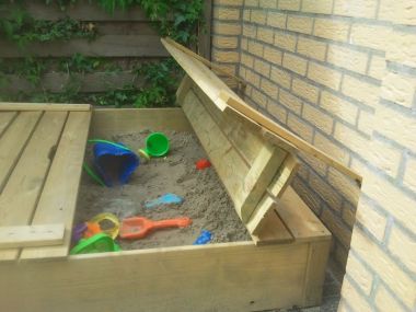

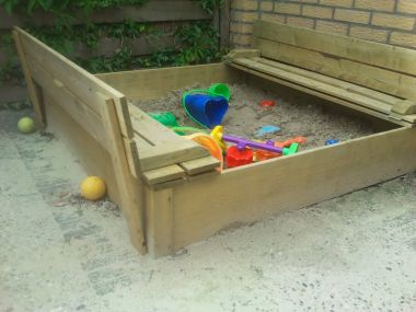

Die op de foto is wel degelijk deksel en bankje ik heb dezelfde. Als je goed kijkt zie je achterop de leuning twee latjes zitten die zorgen dat de leuning niet doorklapt.

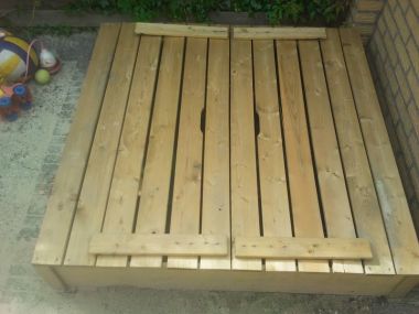

Dan ben ik benieuwd hoe het er uit ziet, als die dicht is.
Tiho
Ik heb er drie gemaakt. Open, dicht en half open zodat de beweging te zien is.
Millew
Bedankt voor de foto's.
Niet dat ik er zelf eentje ga bouwen, maar het is nu goed te zien, hoe die scharniert. TS kan hem nu zo nabouwen :wink:
