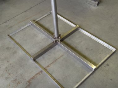

De afmetingen van de voet is ongeveer 1260x860
Daaronder wou ik inderdaad op de hoeken van die rubber tegels leggen.
Schotel dan zo laag mogelijk boven het dak monteren.
Zou het gewicht voldoende zijn,of moet ik er nog wat tegels bij op leggen.

Ga er nu 200 kg opleggen.
Ik zit zelf in het bestuur van de V.V.E hier,en inderdaad op een flat
van 6 hoog.
Heb steun al bijna klaar.
Komt alleen in het midden nog een vierkante plaat onder,zodat de grindtegels daar ook op rusten.
Op een plat dak kan de schotel draaien als hij een paar cm boven het dak blijft, het risico op wegwaaien lijkt me uitgesloten bij een gewicht van 200 kilo aan tegels.
Het risico op breuk bij deze constructie acht ik veel groter, ik zou in elk geval steunen bevestigen/lassen tussen het het liggende deel en de mast.

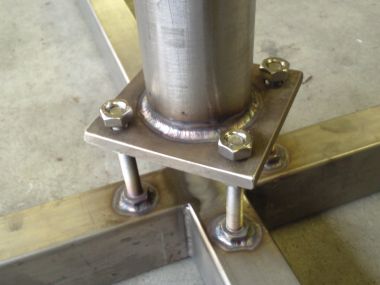

Deze foto is van dichterbij,de kokers in het midden zijn van RVS en 60x40 x3
De 4 bouten maar hij mee vastzit zijn RVS M10, het plaatje waar de bouten doorzitten is 80x80x10 en de buis zelf is RVS 60x3.
Waar zou ie kunnen breken volgens jou?.
De grootste kans op breken is bij de lassen op het kruis, waar gelast wordt is het materiaal altijd zwakker, de moeren kunnen uitscheuren.
Ook bij de naad tussen plaatje en buis vind ik een risico.
Tiho
Ik zou de overgang van de zeskant naar het schroefdraad ook niet vertrouwen persoonlijk.
Als je hem wilt kunnen stellen is het misschien een optie om zo hoog dat je op een hoek van 45 graden uitkomt rondom de buis vier RVS ogen te lassen en dit ook op het frame. Hiertussen kun je voetketting en een spanner plaatsen. 4x dus.

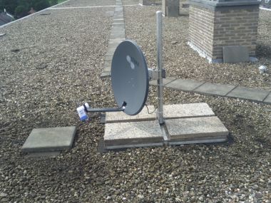

Clever
Hallo heren,
Ik wou jullie toch nog even het resultaat laten zien,het staat er sinds vandaag op.
Tiho
Ziet er goed uit, zie dat je niets aangepast hebt maar hij staat zo laag dat ik me daar idd niet druk om zou maken.
