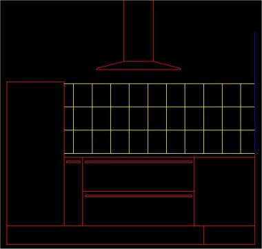

Hoi Klussers,
Ik zit met een klein dilemma.
Deze week worden de tegels in de keuken gezet.
We hebben ervoor gekozen om niet tot helemaal boventegen te tegelen.
Bij de afzuigkap lijkt me dat je tot aan de afzuigkap moet tegelen omdat anders de muur vettig wordt. Dit levert het volgende probleempje: met de gekozen tegels kom ik niet netjes uit.
Het gaat er dan ongeveer zo uitzien:

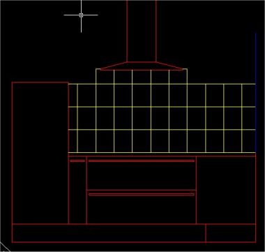

Als ik de wens laat varen om tot aan de afzuigkap te tegelen, dan ziet het veel beter uit:
De vraag is nu:
Is hier uit de praktijk iets van te zeggen wat betreft tegelhoogte en/of wel of niet tot tegen de afzuigkap tegelen??
Ben ook geinteresseerd of dit een situatie is die bij anderen voorkomt en wat de ervaring is ten aanzien van vettig worden van het onbetegelde stukje muur.
Vast bedankt voor jullie reactie.
Je zou ook nog een stukje rvs-plaat tussen de tegels en de afzuigkap kunnen plaatsen, ervan uitgaande dat de kap ook rvs is.
Ik heb een tamelijk "ruige" kookstijl, maar boven de 60 cm wordt 't toch niet echt vet. Aan de andere kant als je 't gewoon netjes af wilt kunnen vegen, is een mooi stuk RVS inderdaad wel een "cleane" oplossing.
90 cm is wel heel hoog, de meeste afzuigers moeten tussen de 60 en 70 zitten om een beetje fatsoenlijk hun werk te kunnen doen.
Kijk even in de voorschriften van de fabrikant of hij zo niet veel te hoog zit.
De afzuiging hangt inderdaad hoger dan gebruikelijk.
Hier hebben we bewust voor gekozen omdat ik anders mijn voorhoofd steeds stoot ;-)
Het ding heeft een forse capaciteit, dus afzuigen doet ie vrij goed.
Voor het oog zou ik de kap laten zakken tot bovenkant keukenkast en tegels indien u met uw lengte weg kunt komen.
