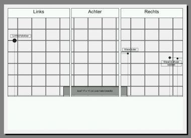

Als je gaat tekenen blijkt het dat je tegels op 1001 manieren op de muur kunt plakken. Volgens mij heb ik er nu een gevonden die wel OK is. Het is er echter wel een waarbij in alle hoeken tegels op maat gemaakt moeten worden.
Is de layout van tegels in een toilet OK zo, of zie ik iets over het hoofd?
NB. De donkergrijze balk in de tekening is een koof (11x17 cm) over de breedte. De circels zijn wateraan/afvoer wasbak, wateraanvoer toilet en lichtschakelaar. De tegels zijn 20x25 en de toilet is niet zo heel erg groot.
Ziet er goed uit, op één puntje na.
De achterwand komt nu uit met aan beide zijde kleine passtukken.
Als je dit anders verdeel, bv de voeg in het midden van de wand dan heb je grote passtukken en dat is mooier.
Heb je ook rekening gehouden met de voegen, om die mee te tellen?
En nog één vraagje, waarvoor dient het koofje?
renehi

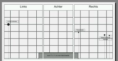

Ik zo zou zelf achterzijde anders doen, daar ben je zogezegd aan het armoede tegelen. Ook zou ik daar vier tegels pakken, linker op ongeveer 3/4 afsnijden, dan heb je nog 2 volle tegels en dan weer op 3/4 afsnijden rechts. Tegels kleiner dan de helft afsnijden is meestal niet wenselijk qua optiek.

Dat ziet er inderdaad beter uit zo!
@Peter: De koof is handwarm, ik denk dat er stadsverwarming door loopt.
En, ik heb met de voegen ongeveer rekening gehouden. De muren en hoeken zijn niet helemaal recht (+/- 5 mm verloop). Met dit ontwerp heb ik door de passtukken aan alle zijden tijdens het tegelzetten genoeg mogelijkheden lijkt me. Ik was van plan om vanuit het midden naar de wanden toe te werken, is dat OK?
Toppi zo ziet het er beter uit. :wink:
Als je altijd vanuit het midden van de wand begint, dan kom je altijd goed uit.
Oftewel moet je dan met een voeg in het midden beginnen, of je moet in het hart van een tegel beginnen.
Als het passtuk maar groter is als een halve tegel is het altijd goed. (zij mijn leermeester 30 jaar geleden) :mrgreen:
Het oogt ook professioneler, als je aan bijde kanten van de muur het zelfde (grote) passtuk hebt.
Het voordeel daarvan is dan ook, als de muren niet helemaal te lood staan kun je de passtukken steeds iets groter of kleiner snijden.
PS: nog een tip.
Begin met de achterwand eerst te tegelen, en dan de zij wanden.
Zo kijk je niet in de hoek voeg als je in de ruimte staat, als die iets zouden verlopen.
