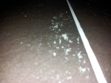

Ik heb dus een nieuwe tegelvloer in de badkamer, maar er is geknoeid met tegellijm.
Er is gelijmd met Ardex ditra FBM vloeibedlijm.
Nou zitten er dus uitgeharde stukken lijm op de vloer, ik heb cementsluier verwijderaar geprobeerd, maar dit helpt niet.
Ook heb ik wat geschraapt met een plamuurmesje maar werkt ook niet echt.
Zoutzuur werd mij heel erg duidelijk afgeraden...
Zijn gewoon gebakken vloertegels.
Wie o wie heeft een oplossing?

Als ik bij een klant van mij tegellijm op z'n vloer knoei... dan is er iets raars aan de hand...
Gelukkig kom ik niet bij mijn klanten over de vloer, altans bij de meesten niet.
Maare, ik wil het graag schoon hebben want het zit op plekken waar ik moet kitten.
Vandaar.
Houtbeitel, houten hamer en lichte tikjes.

Beitel en hamer werkt niet.
Gaat prima bij een gladde tegel, maar bij deze werkt het niet.
Geen andere oplossing?

Heb dit in 1987 ook meegemaakt in mijn vorige huis en het enige wat ik nog weet dat mijn vingertoppen na afloop kaal waren en zeer deden.
We hebben met 4 man de hele vloer moeten doen met........
Groene schuurlapjes met gewoon warm water.
Heeeeeel veel werk maar het gaat wel.
Er zijn misschien wel boenmachines te huur maar vrees dan voor de voegen en zou het zelf met het handje doen.
Suc6 René.
Probeer het eens met R63.
Dit puur opbrengen, op de lijm, en dan even laten intrekken.
Daarna met een grove schuurspons (wit of bruin) de plekken bewerken.
En dan goed met schoon water na wassen.
Dat zal inderdaad niet in 1 keer gaan, bij ruwe tegels.
Dus misschien meerdere malen herhalen.

Nou ik heb 2 soorten cementsluier verwijderaar dus dan zal ik dat eers wel PUUR probereren.
Als dat niet lukt haal ik wel R63.
