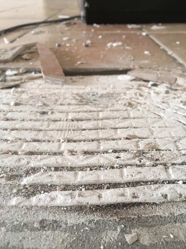

Hi, ik krijg een nieuwe lijm pvcvloer. Graag wil ik de tegels die er nu inliggen uitslopen. Iemand advies hoe ik deze lijmrester het beste eruit kan halen?
Groet
Mark
Met een renovatie frees gaat dat heel snel.
Maar ook met een slijptol met slijpkom er op lukt dat wel.
Zorg wel voor goede afzuiging, want het stoft enorm.
Het zijn nogal dikke rillen lijm, ik zou eerst met een boorhamer met brede beitel die rillen weghalen en dan met een renovatiefrees de rest doen.
Maak de lijmresten eerst vochtig, scheelt veel stof.
Superglad hoeft het niet te worden, de vloer wordt toch geëgaliseerd voordat de pvc vloer erop komt, laat de legger dat beoordelen.
