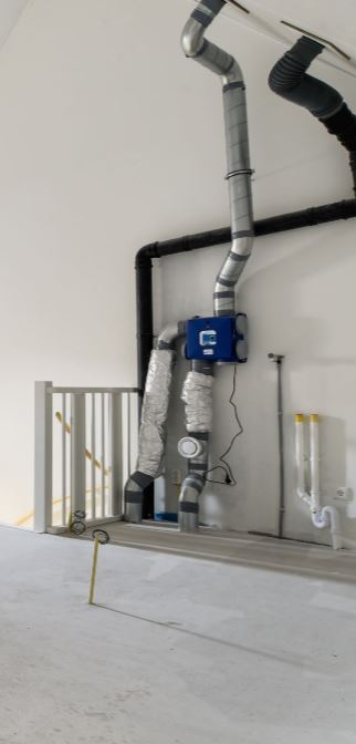

Hi allemaal,
Gisteren kijkdag gehad bij onze nieuwbouw woning en samen met de stucadoor er doorheen gegaan.
Nou lopen wij bij 1 ruimte tegen het volgende aan. In de technische ruimte/Wasruimte staat de mechanische ventilatie tegen de muur aan en de leidingen en afvoer op de muur geschroefd. De leidingen/afvoer kan ik loshalen maar hoe om te gaan met de ventilatie installatie. Daarachter stucen is nu geen optie.
Hoe zouden jullie dit oplossen?

Als de wand waarop de leidingen zijn geplaatst er netjes uit ziet zou ik hier niet stucadoren. Stucstop profiel rondom plaatsen. Zover mogelijk tegen leiding werk Er achter stukadoren is erg tijdrovend.

Thnx! Dit was ook al het advies van de stucadoor om zo ver mogelijk te stucen en achter de installatie te laten. Alleen de muur erachter is dan onafgewerkt (Beton). Daar misschien zelf kwastje verf overheen halen? Is verder vrij vlak.

Inderdaad zelf even een kwastje er overheen. Wel leidingen mooi afplakken. Dan staat het ook verzorgt 👍
Als het alleen een mechanische ventilatie box is, zou ik hem even losmaken, en verwijderen.
Schroeven in de muur laten zitten (hebben stucadoors niet graag maar ja)
En na het stuken de box weer op hangen.
Mocht er ooit een andere box opgehangen worden met een andere vorm, dan is het altijd netjes gestukt op de muur.

Ga dat proberen maar weet niet zeker of het lukt.
Even foto opgezocht van ander huis, de ventilatie hangt er op deze manier bij.
Die zijn heel gemakkelijk te verwijderen.
Eerst even de slangen los maken, en de box zit verder met 4 schroeven vast op de muur.

Zijn de slangen ook simpel los te maken? Of is er grote kans dat je iets sloopt?
Even de plakband die op de aansluitingen en de slang zit er af halen, en je kunt dan zo de slangen los schuiven.
Die zitten alleen maar met de plakband vast.

De installateur die de installatie op de foto heeft aangelegd komt ook in aanmerking voor zweepslagen...
Enige voordeel is dat je het wel prima eea rond de buizen af kunt werken.

Gelukkig komt de installatie bij ons niet zoals op de foto :).
Die komt recht onder de afvoer naar buiten te hangen dus hopelijk geen flex buizen.(voorbereidingen zijn al getroffen)
Anders is dit idd mooi moment om het te fixen.
De flex buizen worden meestal gebruikt om contactgeluid te voorkomen. Niets mis mee (mits niet te lang).
Ik zou de box ook even weghalen voor het stucen. Kleine moeite. Helaas zijn er ook aannemers die de slangen/buizen op de box vastlijmen :denk:
