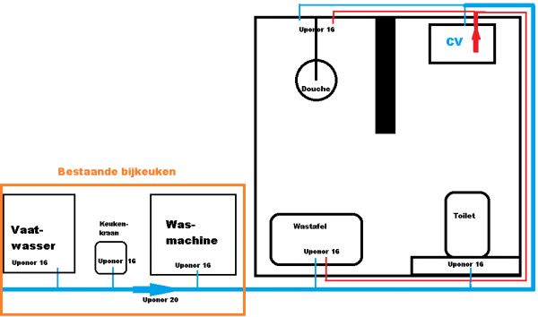

Beste,
In mijn nieuw aan te leggen badkamer komt ook een Combi-ketel.
Ik heb een 20mm leiding (uponor) als aanvoer. Deze loopt met aftakkingen van 16 naar:
Keukenkraan,
vaatwasser,
wasmachine,
wastafel en
toilet.
De installatie ná de wasmachine moet ik nog aanleggen.
Is het handig om 20 naar de Combi-ketel te leggen met aftakkingen van 16 naar de wastafel en het toilet? Of het het nog nut om na de wasmachine eerst naar de Combi-ketel te gaan?
Ik ben namelijk bang dat er te weinig water/druk bij mijn Combi-ketel overblijft....
Kan dat inderdaad gebeuren en wat is hiervan het gevolg?
Is er gelijktijdig gebruik van apparatuur wenselijk terwijl u ww tapt, en wat voor een hoeveelheid verwacht u uit de ww kraan?
Zou je richting de 6 tot 10 liter per min willen had u beter een 26 mm leiding kunnen leggen mag het allemaal minder kunt u tot aan uw toestel met 20 mm af geen 16 mm nemen want dan wordt de drukval erg groot gezien de afstand
Beter is bij gelijktijdig gebruik de ketel te voorzien van zn eigen 20 of liever 26mm kw leiding vanaf de watermeter
