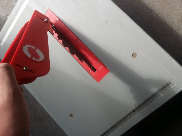

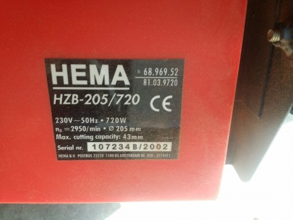

Hoi allemaal ik heb sinds kort een tafelzaagmachine en ik ging er gister 2 deuren mee zagen
De 1e deur kreeg ik prima in 8 stukken
Maar op de helft van de 2e deur sloeg die opeens uit; ik voelde even aan de motor hij was wel een beetje heet
Nu een dag verder doet die niks maar hij is wel afgekoeld
Alvast bedankt voor de reacties

Ik geloof niet dat uw zaagmachine gemaakt is om deuren te zagen.
Waarschijnlijk is de motor oververhit geraakt, doorgebrand of is er een veiligheidszekering doorgebrand.

Met 720 W vermogen en 43 mm zaagdiepte zou de houtsoort niet uit mogen maken. En een zaag weet niet of het een balk is of een deur. Maar wel alles met beleid. Als je de deur iets scheef drukt zal de zaag wel stoppen.

Er kan een thermische beveiliging op zitten, zoek eens naar een klein knopje, vaak rood, op de motor wat je kan indrukken.

Maakt ook nog wel uit of we het over hardboard deuren hebben of over meranti deuren. Voor dat laatste lijkt me dit machientje een beetje te licht.
Tom345
Platen zagen op een zaagtafel zonder fatsoenlijke afkortgeleider is gevaarlijk. Je mag blij zijn dat de motor ermee is gestopt en niet het draaiende machientje door de kamer is gevlogen.
Als het alleen erom gaat om de deur in stukken te zagen, dan kun je hiervoor beter een handcirkelzaag of decoupeerzaag gebruiken.
Ik wist trouwens niet dat de Hema ook zaagtafels verkoopt.
