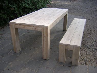

Frank Vaste beantwoorder 14 jan 2010 #2 Wat voor poot en wat voor blad? Plaats eventueel een foto van beide.

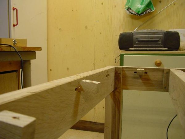

R Rachid 14 jan 2010 #3 Een tafelpootbevestiging voor dit soort tafels. Ik ben benieuwd. Groet Rachid
W Waldy Specialist Zonwering 14 jan 2010 #4 Pen en gat verbinding. De horizontale planken voorzien van een pen en in de poten verlijmen

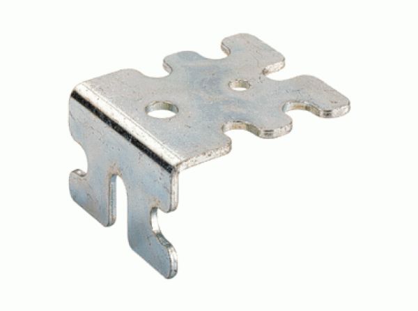

H@ns 14 jan 2010 #6 Volgens mij doelt de vraagsteller op bevestiging poot (onderstel) met blad. Indien dat zo is: tafelblad verbinders. Dit is een optie om zelf te maken: Of iets wat er ongeveer zo uitziet: Het idee is dat het blad moet kunnen werken dus lijmen is geen optie, stoelhoekjes ook niet, er moet een sleuf in zitten zodat de schroef kan bewegen
