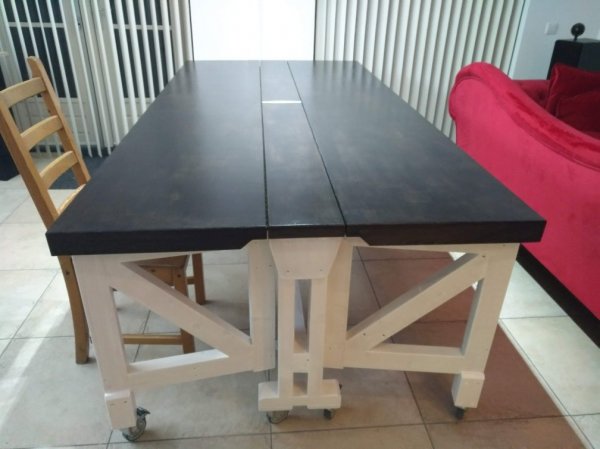

Niet gehinderd door enige kennis :D (en omdat ik nergens een tafel naar wens kon vinden) ben ik zelf een tafel aan het maken (dubbel drop leaf, middenstuk in langsrichting).
Het onderstel is gemaakt van (grove) restbalken 44x70, overgebleven na sloop van een voormalig gipswandje. Het geheel is in elkaar geschroefd met stevige schroeven (6x130, 6x70) en een beetje overkill :wink:
Het blad is gemaakt van (goedkoop) bouwmarkt multiplex. Eerst als experiment, maar het ziet er uiteindelijk wel aardig uit. (De constructie van multiplex danwel meubelplaat met latten (schroef + PUR lijm) onderlangs heb ik al voor andere tafelbladen gebruikt.)
Het geheel is (bijna) af (poten moeten nog) maar wat ik nog niet weet is hoe ik het blad moet gaan afwerken. Dit multiplex is erg gevoelig voor water, en de toplaag is erg dun, dus ik vermoed eerst beitsen en vervolgens lakken. Is dat de juiste oplossing?

Na wat te hebben uitgeprobeerd op rest materiaal heb ik uiteindelijk het volgende gedaan:
Poten:
- Cetabever Whitewash beits 2 lagen
Blad:
- twee lagen Cetabever Blackwash beits
- goed laten drogen
- een laag Woca meubelolie zwart
Die laatste zit er nu op en laat ik een tijdje inwerken, waarmee alle plekjes waar de beits nog niet was ingetrokken zouden moeten worden verzadigd.

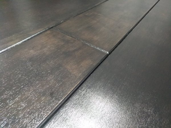

Ziet er nu zo uit:

Wat me opvalt is dat sommige delen van het blad 'superglad' zijn geworden (alsof iemand er heel lang met 600 schuurpapier op heeft zitten schuren) en andere delen veel grover zijn. (De tafel is met 200 en 400 geschuurd tijdens en na het beitsen.)
Dit effect is pas ontstaan na het olieen. Het stoort me verder niet, en het blad zal in de loop der tijd genoeg krassen en deuken krijgen dat er later niemand meer naar kijkt.
Er zit nu 1 laag olie op. Na een paar dagen inwerken is het met een micro vezel doek nog een keer uitgewreven. Ik was van plan een tweede laag olie er nog op te gooien, maar dat lijkt niet echt nodig, tenminste niet nu gelijk.
