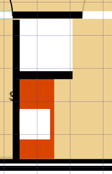

Ik wil graag een tafelblad voor een opbouwwastafel maken tussen een buitenmuur en een douchewand van glasblokken (moet nog gebouwd worden). Zie plaatje (tafel is rood). Het tafelblad kan ook aan de binnenmuur ondersteund worden. Ik wil het blad niet met een poot op de vloer laten rusten, het moet ‘zweven’. Zou je iets in kunnen metselen in de glasblokken-muur dat een tafelblad+wastafel kan ondersteunen?
Waar is de binnenmuur van gemaakt?
Dirkjan72
Osb-plaat
Kan je de plank niet volledig daar aan hangen dan?
Op zich moet het wel lukken om een draadeind (rvs) in de voegen van de glasblokken wand op te nemen, maar als je het kan voorkomen, is dat altijd beter.
Is het OSB wel geschikt voor in de badkamer?
Dirkjan72
Ik denk dat het wel kan, maar niet zonder de constructie uit beeld te houden. Dat lijkt me het mooiste. Met een constructie op de achterwand moet je toch een soort plankhouders gebruiken.
Op de osb komen nog tegels uiteraard. Denk je dat dat problemen oplevert?
Dirkjan72
Wat betreft de onderlaag: ik lees net dat je inderdaad niet direct op osb kan tegelen. Ik doe deze klus niet zelf, ik dacht alleen even mee met de klusjesman. Ik zal voor de zekerheid even checken of hij er aan heeft gedacht groene gipsplaat te gebruiken.
Je kan best op een houten plaat tegelen, maar in de badkamer moet het tegen vocht kunnen.
