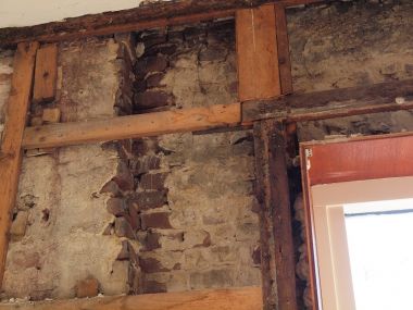

Heren experts,
wat zou U doen?

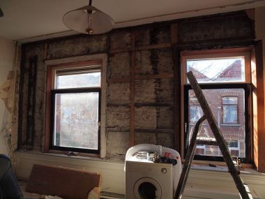

Deze muur afwerken met stucwerk of afwerken met isolatiemateriaal en gipsplaten.

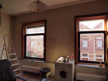

De muur was betimmerd met hardboard wat krom stond. Zo te zien ziet het er al langer op dan het dubbelglas geplaatst is (+- 15 jaar geleden)
De muur voelt niet vochtig aan, maar aan de huidige staat te zien, is dat waarschijnlijk wel voorgekomen (beetje schimmel in de hoekjes, huidige stucwerk helemaal zacht)
Ik hoop dat het op de foto's een beetje te zien is. Er zit een halfsteens verspringing in de muur, dat zal ik natuurlijk eerst moeten wegwerken als stucwerk de beste optie is.
Alvast bedankt voor uw advies!
Jan-Willem
Je hebt ook nog een derde optie: isoleren, dampremmen, stuucplaten monteren en deze stucen.
Heel apart!
maar ik had het bericht ook gelezen! Dank je.
Anyway ik heb zojuist gipsplaten gekocht, folie, steenwol en latjes. Ik zal maar eens aan de slag gaan dan!
Eerst maar eens netjes elektra in die muur aanleggen. Ik zag aan het kranten-onderbehang dat het hardboard er sinds 1984 op zat, toen vond de bewoner blijkbaar 1 stopcontact per kamer acceptabel :wink:
Folie aan de warme kant, neem aan dat je hebt gelezen wat er gebeurt als het andersom zit :wink: succes
