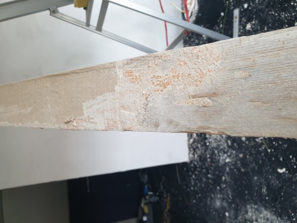

De vorige eigenaar heeft een houtenbalk met gips bewerkt, nu wil ik het gips eraf hebben en mooi wit schilderen.
is hier een middel voor om het een beetje los te weken ofzo?
ben nu met plamuur messen en krabbers in de weer, maar is een beetje monniken werk 😕
Weet u zeker dat het gips is?
Ik zit aan latex te denken.
Ik zou het proberen met een staalborstel in een haakse slijper met toerental regeling of een staalborstel in een boormachine.
Als het glad moet worden is een schaafmachine een optie, steeds een dun laagje weghalen.
Korrel 80 grof schuren zodat latex laag er af is en vervolgens met 120. Gips word normaliter niet op hout gebruikt. Tevens zijn er wel speciale die wel toepasbaar zijn. Maar die moeten ook gemakkelijk weg te schuren zjn wanneer de latex laag eraf is.
