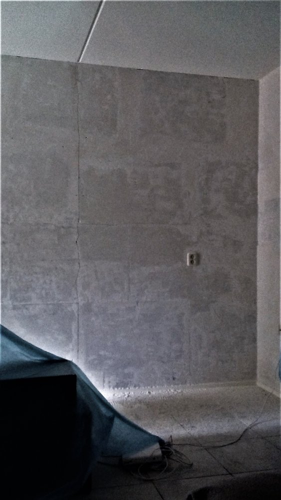

Plaats even een foto van de muur om te zien welke stenen het zijn.
Bouwin

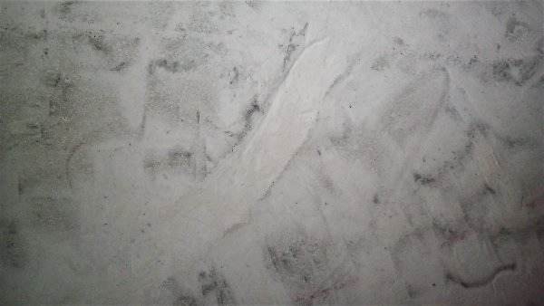

Niet heel scherpe foto's en hier is nog niet alle wit eraf gepoetst.
Bovenin nog stukje inclu pleisterlaag, in midden raap- of afwerklaag (?):
Electr. sleuf:
Grootte v blokken redelijk te zien hier:

Volgens mij zijn dit geen beton blokken, maar cvk blokken (kalkzand)
