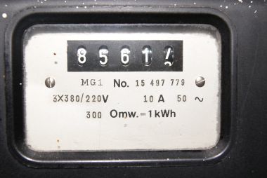

We hebben een stroommeter van Landis+Gyr
(het is een tussenmeter)
Ik heb er foto's van gemaakt, ik zou graag willen weten of het laatste cijfertje een 10e kw is of een hele kw, hoe oud deze meter is (staat nergens een jaartal op) of is er ergens een handleiding hiervan te vinden?

Laatste cijfer is een hele kwh. De meter zal waarschijnlijk uit de jaren zestig stammen.

ik krijg van 5 mensen te horen dat het een 10e is
we gebruiken volgens de meter 8000 kw per jaar, dat is gemiddeld 22,5 kw per dag.
Wij zijn hier al een tijdje mee bezig, omdat het vrij veel is voor hetgeen wij verbruiken.
Sinds vandaag loopt de meter rustiger en hebben we pas anderhalve kw verbruikt.
Ergens gaat er iets fout, vandaar dat we ook op zoek zijn naar een handleiding.

Als ik zoek op dit type L&G MG1 meter,
dan zou deze voor januari 2011 vervangen moeten worden:
Poolbesluit+E+33.pdf
Zie blz. 13.
Ik zou de netwerk beheerder hiervan op de hoogte stellen.
Mijn oude 3 fase Siemens meter heeft trouwens ook geen 10e kw cijfer.
Maar het gaat hier om een tussenmeter, daar heeft de netbeheerder dus niets mee te maken. Wat betreft de afkeur in de link van Ronny, het gaat daar om 30 A meters. Dit is een 10 A versie.
Overigens is de kans groot dat het model eerder al is afgekeurd voor gebruik door netbeheerders. In deze link staan ook al behoorlijk wat MG1 meters die zijn afgekeurd:

Ik zou eens goed nagaan of er geen stroom wordt afgetapt door anderen na de meter. 8000kwh is best veel voor huishoudelijk verbruik.

Officieel hoort een meter voor verrekening geijkt te zijn.
Als je een ongeijkte revisie meter koopt bij een groothandel staat er altijd op dat de deze meter niet geschikt is voor verrekening.

Er staat geen komma of anderkleurige cijfers op het telwerk dus dit zijn hele kilowatturen.
Als je een elektra kachel aansluit van 1 kw dan zal de schijf elke 12 seconde 1 omwenteling maken. Dit kun je makkelijk zelf testen mocht je twijfelen. 3600 seconde / 300 omwentelingen.
