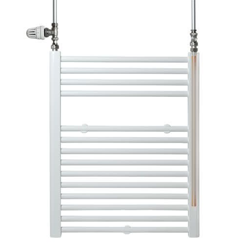

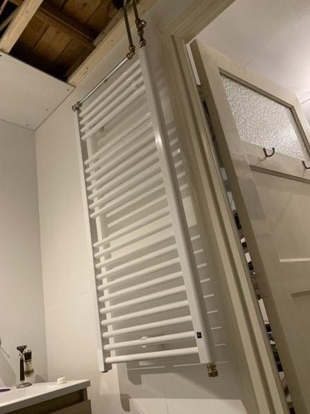

Ik heb een designradiator in de badkamer opgehangen en aan de bovenkant aangesloten. Links warm, rechts koud.
Uiteraard wordt deze dan maar half warm omdat het warme water bovenin blijft en via de afvoer de radiator weer verlaat.
Gedaan :
Een stromingsbuis in de afvoer gezet, en 10/15 cm korter gemaakt dan de totale lengte van de designradiator.
Nu blijft de radiator volledig koud. Alsof er helemaal geen water meer doorheen stroomt.
De rest van de CV doet het wel, en ook tijdens het ontluchten komt er wel iets water bij de radiator uit.
Iemand enig idee wat er mis gaat?

- Buizen zijn diagonaal aangsloten
- Volgens de handleiding zijn alle 4 de punten zowel aanvoer als afvoer
- De stromingsbuis zit volgens de handleiding op de goede plek
Maaaaar..., nou krijg ik ht idee dat de radiator verkeerd om is aangesloten door de aannemer, maar dat zou toch bijna niet kunnen?
Zojuist heb ik rechtsonderaan wat water via het ventiel laten uitlopen. Je merkt dat dat het relatief snel warm water wordt, en dat de buis boven rechts warm wordt.
De buis links blijft koud.
Echter, links zou aanvoer moeten zijn. Daar zit ook de thermostaatknop.
Rechts zit het luchtventiel, en afvoer.
M.a.w, is het verkeerd om aangesloten, en heb ik nu ook de stromingsbuis dus aan de verkeerde kant gezet?

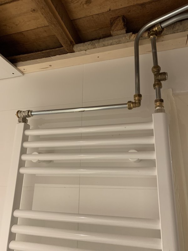

Die ontluchting is natuurlijk zinloos daar. En hij lekt ook nog zo te zien?
En wat zit er rechts onderin de radiator?

De ontluchting hoort op het hoogste punt te zitten. Nu heb je grote kans dat er een luchtbel boven de ontluchter zit, en de doorstroming blokkeert.
De bovenste knelverbinding is niet meer bereikbaar als het plafond dicht is gemaakt. Ook dat is niet wenselijk.

Die knalkoppeling boven plafond kan nog van boven worden bereikt. (Daar is de zolder, en als je daar de zijluiken weghaalt kijk je op het plafond)
Ik vind dit een slordige montage. Waarom de linker aansluiting niet recht omhoog en boven het plafond naar rechts gelegd. Dit ziet er toch niet uit zo.
De ontluchting van de radiator zit op het hoogste punt, zou kunnen dat verderop de leiding wat tegen loopt en zich daar een luchtbel vormt.
Bij het gebruik van een stromingsbuis in de retour moet er in de radiator een normale doorstroming zijn, trek de stekker bij de ketel er eens uit, ga ontluchten en herhaal dat eventueel een paar keer.
Een knelfitting tussen het plafond is geen probleem zolang de fittingen bereikbaar blijven, dat kan ook via een luikje in de vloer.

heb zelf op badkamer thuis in de retour gehad, alleen jij wil nu ontluchten op de retour, dus dan zou die lucht vanuit boven helemaal naar beneden moeten gaan om via de stromingsbuis bij je ontluchter te komen.
water is zwaarder dan lucht, dus gaat niet lukken.
kortom, stijgbuis in aanvoer, dan kan je lucht via retour weg.

De stijgbuis in de radiator is afhankelijk vanaf welke zijde die is aangesloten.
Als een radiator vanaf de bovenzijde wordt aangesloten, dan wordt in de retour een buis gemonteerd zodat het aanvoerwater gedwongen wordt eerst door alle radiatorbuizen naar beneden te stromen.
Ontluchten doe je op het hoogste punt en dat heeft niets met die stijgbuis te maken.
Op het hoogste punt zit mogelijk in deze installatie geen ontluchting op de juiste plek.
En inderdaad, waarom niet omhoog boven de aansluiting het plafond in.
En geen verbindingen en ontluchtingspunten waar je niet meer bij kan achter het plafond verstoppen.
