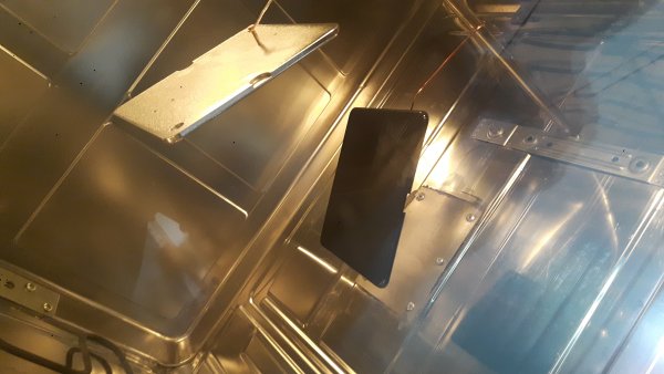

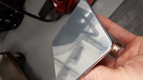

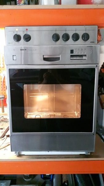

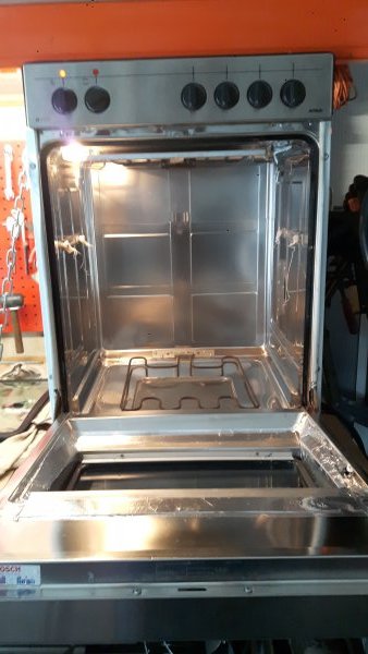

Dank voor je antwoord. Ik heb al wat onderdelen gecoat in mijn zelf gemaakte oven. Nu heb ik mijn velgen gestraald maar in de binnenkant van mijn velg blijf hier en daar nog wat oude verf zichtbaar. Hoe hard ik ook straal op de zelfde plaats het gaat niet weg. Het lijkt bijna of het in het aluminium zit. Velgen zijn goed schoongemaakt. Ik zal het eens met verfafbeit proberen en anders schuren.
Hier mijn eigengemaakt oven. Deze heb ik van mijn defecte vaatwasser gemaakt.
Origineel idee.
