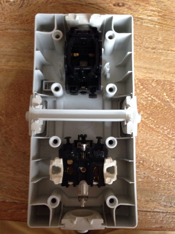

Ik wil graag 5 stopcontacten in de tuin die allemaal los van elkaar te schakelen zijn. Dus heel simpel gezegd: Gewoon geen stroom op het stopcontact of wel stroom op het stopcontact.
Nu heb ik onderstaande stopcontacten in huis om mee te puzzelen. Maar ik kom er niet uit.
Moet dit nou perse met een lasdoos en dan 5 verschillende kabels? Of kan je de stopcontacten ook aan elkaar koppelen?

Een lasdoos is wel aan te raden. Anders moet je intern de kabels doorverbinden naar de volgende wcd. Qua ruimte wordt dat priegel werk.
Ik neem tenminste aan dat je ze niet naast elkaar wilt hebben, maar verspreid over de tuin. Dan zou ik alle wcd's naar één lasdoos brengen en daar alles aan elkaar knopen.

Doorlussen kan wel, maar persoonlijk vind ik het mooier en makkelijker om alles naar een doos te brengen. Is ook makkelijker storing zoeken.
Als je ze op een plaat monteert, zet je de doos gewoon aan de achterkant, valt ook niet zo op :)

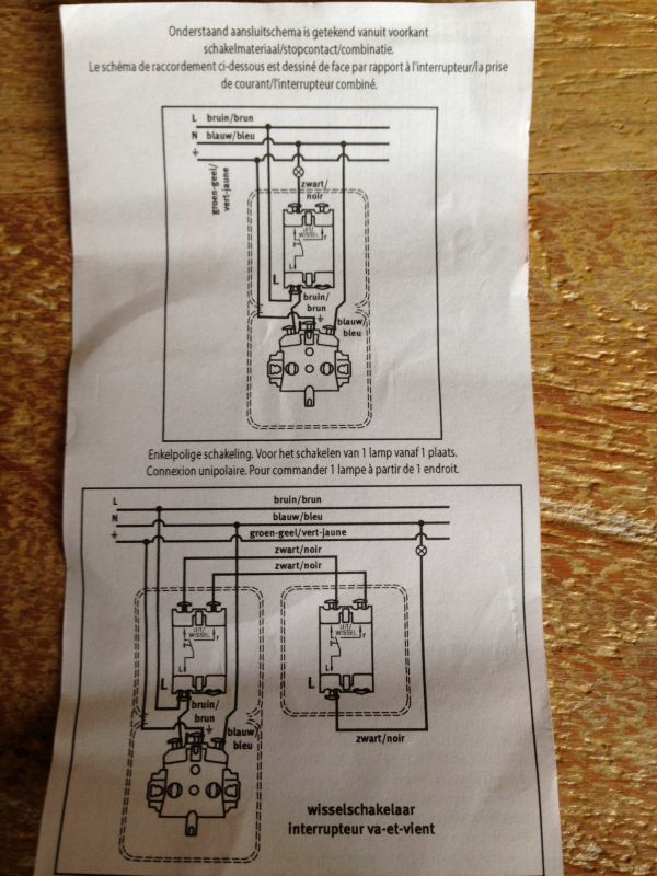

Kan iemand mij toevallig ook uitleggen hoe ik nou een stopcontact + schakelaar moet aansluiten zodat ik hem kan schakelen (aan/uit)
Heb een grote lasdoos en lasklemmen van 8. Dat gedeelte snap ik wel.
In het schema, zie hierboven, hebben ze het over een lamp. Maar bij mij is dat niet aan de orde. Ik wil gewoon een aangesloten apparaat aan of uit kunnen zetten met de knop boven het stopcontact.
Hopelijk kan iemand mij helpen. Danku alvast!
Per stopcontact/schakelaar:
- bruin (fase) aan één contact aan de bovenkant van de schakelaar.
een stukje zwart (schakel) draad tussen de onderkant van de schakelaar en de linkerkant van het stopcontact.
- Blauw (nul) aan de rechterkant van het stopcontact.
- geel/groen (veiligheidsaarde) aan de randaardklem van het stopcontact.
Per stopcontact-schakelaar heb je nu dus bruin, blauw en geel/groen, ergens moet je alle bruine, alle blauwe en alle geelgroene per kleur doorverbinden met de toevoer.
