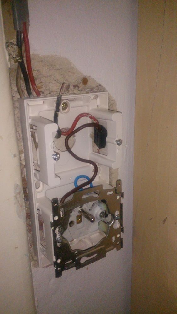

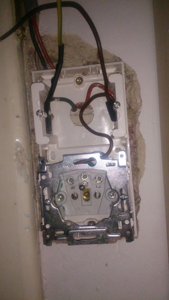

Ik heb sinds een paar uren problemen in de slaapkamer. De oude schakelaar heeft het begeven (anno 1970 ofzo) ik heb alles weggehaald en tijdelijk een opbouwdoosje geplaatst. Ik krijg het maar niet terug aan de praat. Er zijn 3 kabeltjes rood zwart en wit, deze verdwijnen boven het valse plafond.
Heb met een simpele tester geprobeert:
rood zwart heeft stroom
rood wit heeft stroom
zwart wit geen stroom
Ik heb volgens basis schema's de verlichting in de gang eerder al vernieuwd maar met deze lukt het toch niet. Ofwel kortsluiting ofwel werkt het licht maar de stopcontact niet. Vreemd is dat als ik iets in de stopcontact steek deze zeer vreemd reageert bv een tv die gaat aan en meteen uit maar ook het licht flikkert mee.
Uiteindelijk vanwege het uur heb ik enkel de schakelaar aangesloten en het licht werkt zonder probleem enkel geen stopcontact meer in de kamer ( is de enigste)
Iemand enig idee welk schema ik hier dien toe te passen?

Als ik het goed zie, dan is de zwarte nu op de blauwe van de schakelaar aangesloten.
Lekker verwarrend, maar dan zit het volgens mij zo:
Rood = fase
Zwart = schakeldraad naar lamp
Wit = Nul
Erg verwarrende situatie en als je de kans hebt zou ik het veranderen.
Dit zijn geen standaard kleuren. Dus als u de mogelijkheid heeft het aan te pakken dan kan ik adviseren dat te doen.
Is dat niet zo, dan kunnen we wel wat doen aan de hand van de informatie die we hebben.
Er zijn 3 draden, 1 zal de spanningsvoerende moeten zijn, 1 de nul en 1 de schakeldraad die naar de lamp gaat.

Gamecat: dit is onjuist. Er van uitgaande dat de lamp naar de nul is aangesloten zoals dit hoort het volgende zoals al eerder door Stanneveldm is opgemerkt.
Rood: fase: moet aan stopcontact en schakelaar.
Wit: nul: moet aan enige klem aan het stopcontact.
Zwart: schakeldraad, moet aan de schakelaar.
Maar zoals ook al gemeld: het is niet volgens de voorschriften! Laten wijzigen is een bijkomend advies.
Succes, Bert.

Heeft daar alleen een schakelaar gezeten zou ik op basis van de metingen zeggen:
Rood op P
zwart op s1
wit op s2
En dus geen nul voor de wcd dus die moet vervallen.
Volgens de vragensteller heeft er wel een stopcontact gezeten en heeft hij ALLES weggehaald.
Hij heeft door foutief aansluiten ook al sluiting gemaakt.. Conclusie: de witte kan niet anders dan de nulleider zijn.

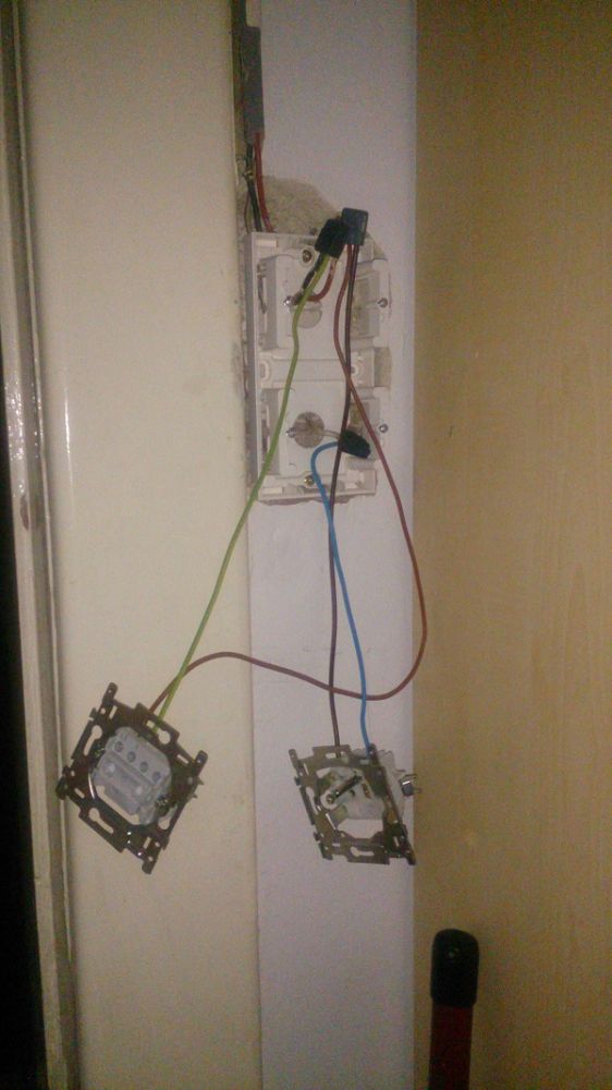

Bij het verlengen van de draden;
Bruin aan de rode draad: aan de schakelaar EN stopcontact.
Blauw aan de witte: aan 2e klem van stopcontact.
Zwarte met zwart aan de schakelaar.
Nu moet het toch echt lukken! Bert.

Bedankt iedereen vooral voor de zeer snelle reacties, monteur Bert heb je instructies volledig gevolgd en het werkt gewoon weer perfect! ik had geen zwarte verlengkabel heb een geelgroene genomen en er zwarte tape rondgedraaid kwestie van je instructie op te volgen.
