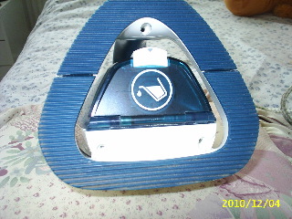

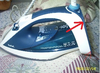

Mijn stoomstrijkijzer doet niets meer, lampje brand niet. Nu wil ik de achterkant, waaraan de snoer zit, weg nemen. Deze achterkant loopt tot aan de sproeikoppen. Moet in zijn geheel weg! Heb aan de achterkant 3 schroeven eruit gehaald maar het lijkt mij dat er nog een schroef onder de 2 spuittoetsen, extra stoom stoot en spray knop voor zit. Als daar inderdaad een schroef zit hoe haal ik deze knoppen weg? Men moet eerst dit gedeelte, waar de kabel aan zit, wegnemen alvorens men aan achterkant bij de elektrische aansluitingen kan komen! Wie heeft er een demontage handleiding of instructie om deze weg te nemen? Bij voorbaat dank.
Misschien is dit wel gelijmd en dat je hem niet kan verwijderen.
Plaats eens een foto hoe dat zit
ik zou er voor gaan om deze blauwe afdichting los te wrikken, dit kan gelijmd zijn of met een klik systeem vast gemaakt.

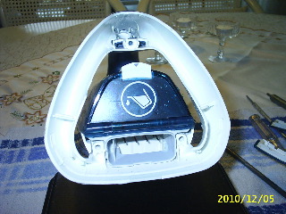

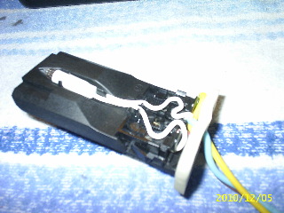

Inderdaad zit er een schroefje achter de kabel aan de bovenkant. Via klik systeem kan men deze er dan uithalen. Men trekt dan het complete verbinding er uit! Zie foto. Zoals men nu ziet heb ik van linksaf gezien gemeten met ohm meter en wel tussen 1 en 3 staat 24 Ohm. Dat zou het verwarmingselement kunnen zijn. Er is geen kabel breuk. Wat kan men nog meten? De regelbare weerstand voor warmte kan men niet meten tussen een van deze 4 aansluit pennen! Moet toch wel moeten dacht ik! Het is toch simpel, als men het weet, om deze te demonteren. Dank alvast voor de tip!
De temperatur regeling is geen regelbare weerstand maar een aan/uit thermostaat.
Als het goed is kan je dus tussen 2 pennen de verwarming meten(24ohm)
Als je de regelaar dan terug draait zal de weerstand opeens verranderen in oneindig.
Verwarmen van de zool verplaats dat schakelpunt.

Ik kan alleen deze 24 Ohm meten en verders niets! Aan geen een van de anderen contact pennen. ook niet van de regelbare weerstand v.d. thermostaat zoals u boven heeft beschreven.
Volgens mij gaan 2 en 4 naar het schakel element.
Je lampje brandde niet, maar werd het toestel wel warm?
Ja, lampje defect.
Nee, thermostaat defect.

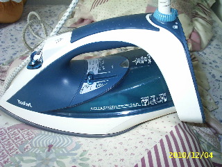

Wil toch nog even melden dat de strijkijzer makkelijk uit elkaar te halen is en dat de storing verholpen is. Het lag inderdaad aan de thermostaat. Deze was niet goed en is gemaakt! Verders heb ik opgeschreven hoe men deze kan demonteren. Kan men dit aan het forum kwijt of is dat niet van belang? Heb zelfs nog wat foto's erbij gemaakt.
Dit wilde ik even laten weten!
Strijkijzer Tefal Aqua Speed 250
Demontage van het strijkijzer als er een storing is in het elektrisch gedeelte.
Allereerst zorgen dat al het water eruit is. Dan de stekker uit het stopcontact is.
Beginnen met het snoer aan de achterzijde te verwijderen. Dit d.m.v. een schroef die aan de onderkant waar het snoer uitkomt eruit te draaien (torx). Het onderste blauwe gedeelte moet men via links/rechts drukken uit de witte buitenkant halen, zit geklemd d.m.v. haakjes. Dan kan men de 2 schroeven eruit draaien. (torx) Als dat los en weg is, kan men het snoer, met de verbindingen die in het strijkijzer gaan, eruit trekken. Dan ziet men een soort stekker waar de draden aanzitten alsmede het lampje.
