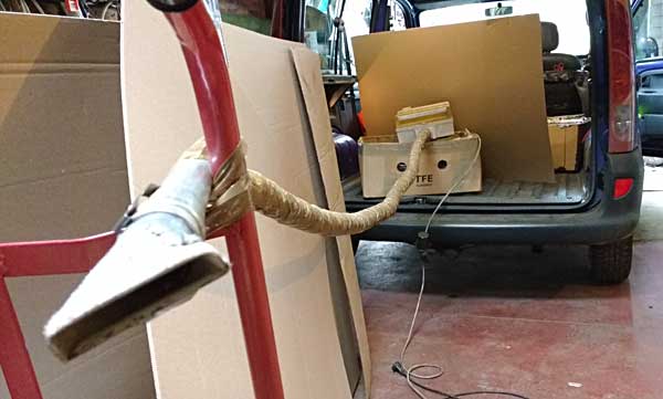

Dat is 2° maal dat ik die slang verdenk op vele kleine vacuumlekken zodat het mondstuk nog weinig zuigkracht heeft. En niet op te sporen.
Vroeger heb ik zo'n slang eens helemaal open gesneden op evtl verstopping . Niks verstopping en nergens een een vacuumlek te bespeuren(met de hand of aangezicht).
Zou het dan evtl gaan met presslucht en zeepsop ?
Mvg.
Als je met je hand de opening dichthoudt, hoor je toch of er lekken zijn?
Kees
Anders het uiteinde zorgvuldig dichtplakken met klustape, in een bad (of metselkuip oid) met water leggen en op de andere kant blazen. Net als bij een (lekke) fietsband zou je dan luchtbelletjes moeten zien. :wink:
Bij slangen die van 'stof' gemaakt of daarmee bekleed zijn is het de vraag of ze tegen dat water kunnen.

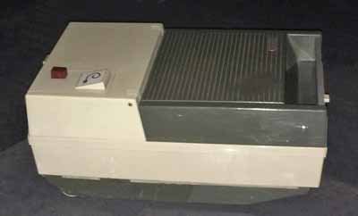

HE2000 staat op die stofzuiger en is meer voor auto en ander vuil werk.
De andere was een Nilfisk met de vermoedelijk slechte slang ,ligt nu op 't stort.
Daarom de geheimzinnigheid van de slang doorgronden.
Kees
HE2000 is waarschijnlijk de Holland Elektro 2000.
Dan zou ie er zo uitzien:
Heb ik in de 70'er jaren gehad en was toen niet stuk te krijgen. Inmiddels allang andere stofzuiger(s).

Probeer de slang eens te omwikkelen met huishoudfolie, als test. Zuigt ie dan wel goed, dan zijn er inderdaad vacuumlekken.

Is wel een mooie vintage stofzuiger. :mrgreen:
Sjarel
Is nog een stofzuiger met een goeie zak, je kan die telkens leegmaken. Dat ding stond hier al 20 j defect en is van buurman(draadbreuk aan prise).
Zoals hierboven vermeld ga ik die slang eens inpakken met folie om paletten in te pakken.

Dat is nogal eens verschil die zuigkracht ,het lijkt een nieuwe. Wat plakband rondom en klaar/had ik dat met de Nilfisk ook maar eens geprobeerd.

Heb de afbeelding maar even hier direct zichtbaar geplaatst, is wat makkelijker.
Het lijkt Mythbusters wel, die doen ook vanalles met plakband. :mrgreen:
