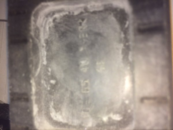

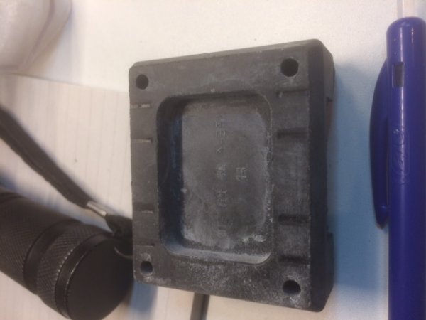

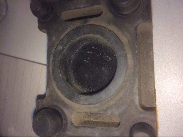

ik heb de stofzuiger uit elkaar gehaald (hij zij deed het niet meer) door gemeten en bleek snoer (??) ok maar wat gebeurd er .. de stofzuiger het motor gedeelte rolt wat open en in eens heb ik onderdeel op de werkbank liggen en heb geen idee waar dat thuis hoort (ik vermoed de motor).
Het serie nummer is verdwenen (onder de stofzuiger) anders had ik nog via serie nummer kunnen zoeken.
Hebben jullie suggestie of een idee wat het is of beter waar het thuis hoort
Bedankt alvast mvgr Cees
nb heb een paar foto er bij gedaan

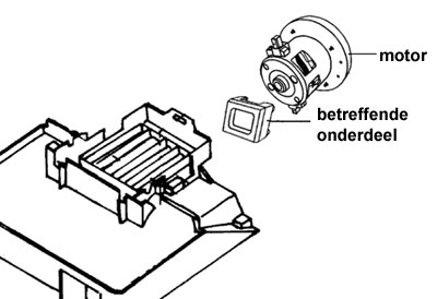

Je hebt geen PNC van het typeplaatje aangegeven.
Daarom heb ik de duitse PNC gebruikt (91028455900).
Zal niet veel afwijken denk ik.
Dat onderdeel is bij AEG beschreven als: ssv=91028455900 Ophangbeugel bovendeel motor van stofzuiger
Verder vond ik nog een onderdelentekening, waarop dit ding vermeld is. Ik heb alle overbodige delen van de tekening verwijderd. Zo zou je wel moeten kunnen zien waar het onderdeel gezeten heeft.
Succes!
