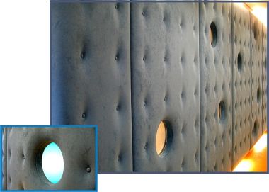

In onze slaapkamer (grof gespoten) willen we wat anders met de muur dan verven of een behangetje.
Wandpanelen en wandbekleding is vrij duur (gemiddeld min 350.- m2) en willen graag zelf aan de slag.
Onze inspiratie haalden we uit wandpanelen, lijkend op die van een boxspring:
Nu hoeft het niet exact te lijken, maar willen we graag een zijde achtige stof aan de muur(taupe), spannend over MDF? wie heeft hier ervaring/tips mee? alle informatie is welkom, we zijn zelf geen grote klussers, wel onze vrienden, maar dan moeten we wel een begin hebben natuurlijk :D
Hoop op hulp en tips!
Ik heb hier zelf geen ervaring mee, maar ik kan mij vaag herrineren dat ik bij een klusprogramma op tv ooits eens zoiets heb gezien.
Ik dacht dat het gewoon een plaat was met schuim erop met hierover heen een stof gespannen. Het reliëf krijg je door een spijker of schroef door de stof in de plaat te bevestigen, en zodoende de stof en het schuim iets in te drukken
Dit heet capitoneren, bij sommige meubels gebeurt dat ook, de spijkers hiervoor zijn te koop bij een meubel reparateur.
