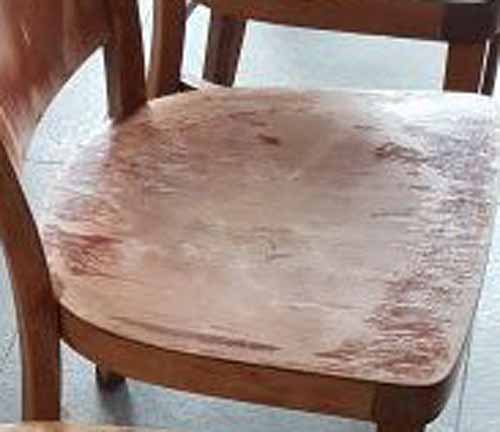

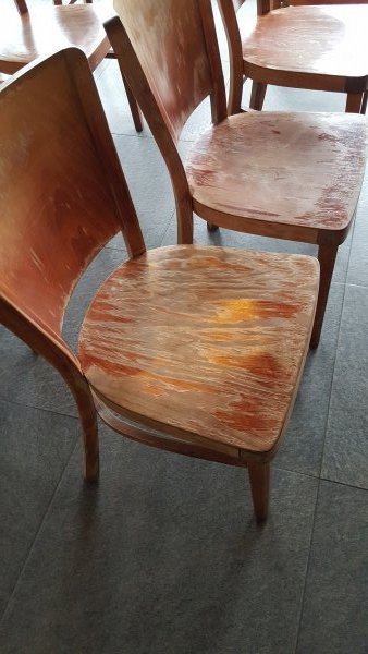

Goedemiddag, hoe krijg ik de stoelen weer netjes ? Graag advies van de specialisten. bvd
Doenja
Dit zijn meestal triplex zittingen, blank schuren en weer in de blanke lak zetten.
U kunt het ook na het schuren met een kleurbeits behandelen, en ter bescherming een laklaag erover heen.
Schoonmaken, ontvetten, schuren, schoonmaken, ontvetten en tot slot behandelen met een geschikte verf of beits of blanke lak. Tussen de lagen in ook weer licht opschuren, schoonmaken en ontvetten.

Sommige zittingen zien er wel erg doorgezakt uit. Je zou kunnen overwegen op de betreffende stoelen een nieuw plaatje triplex te zetten.
Het is zonde als je er veel werk aan hebt gehad en iemand zakt er na korte tijd doorheen.
Dat het dan tamelijk strak recht zit is helemaal niet zo erg. KOmt vanzelf weer in model.
Vooral de tweede stoel (gerekend vanaf de onderkant van de foto) mag best wel een nieuwe zitting hebben. :wink:
Die stoelen zijn niet doorgezakt, dit is de vorm van de zittingen.
Die werden zo gemaakt. :wink:
Dat snap ik, maar deze:
lijkt me aardig doorgezakt. Ik heb dat soort kantinestoelen gezien waar je niet meer op wou zitten omdat de splinters erbij hingen. Een plaatje triplex doet dan wonderen, ook al is ie niet helemaal in de oorspronkelijke vorm.
Maar goed, ik neem aan dat "Cool" zelf wel kan bepalen of vervanging bij sommige stoelen al of niet nodig is. Het was maar een suggestie. :wink:
Ik denk dat het doorgezakte beeld veroorzaakt wordt door de lichtinval en de kale plekken in de lak. Lijkt me sterk dat de zitting zomaar door kan zakken.
Heel veel van dit soort stoelen zakte erg door, men zat er niet alleen op maar er werd ook op gestaan als trapje, met als gevolg dat de bovenlaag ging splinteren.
Het is maar een dun plaatje
De zitting van dit soort stoelen is niet doorgezakt door wat dan ook.
Zoals Peter en Walker ook al schreven zijn de zittingen zo gemaakt.
