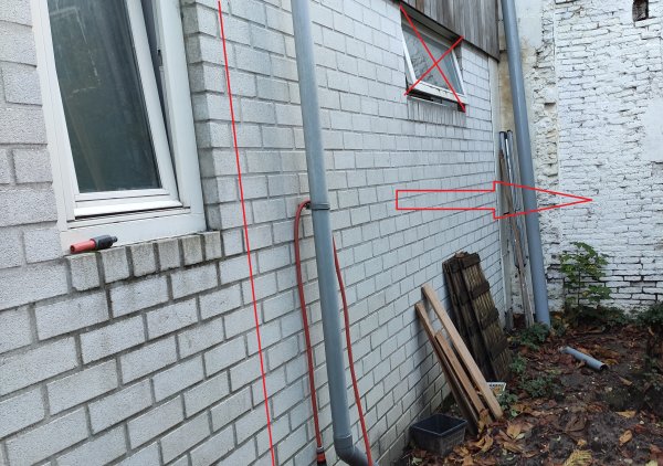

we willen een uitbouw plaatsen aan ons HSB huis.
De bestaande buitenmuur wordt dus een binnenmuur.
De muur bestaat nu uit een HSB constructie, spouw en dan een enkelsteens voorzet muur. Of deze met ankers aan de HSB constructie vast zit weet ik helaas niet. Wel zeker is dat hij geen constructieve werking heeft.
Ik vroeg me af of het mogelijk is om deze gemetselde muur in een keer of in delen te verplaatsen zodat we hem ook weer als nieuwe buitenmuur kunnen gebruiken.
Het formaat is ongeveer 4m lang en 2.8m hoog. Zowel in de huidige als de nieuwe situatie heeft hij geen dragende functie.
Bedoel je afbreken en met dezelfde stenen opnieuw opmetselen? Of in stukken slaan, afvoeren en opnieuw opmetselen met nieuwe stenen?
Het laatste.
Stenen die met cementspecie zijn gemetseld zijn bijna niet schoon te bikken.
