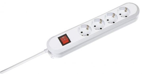

Op de schakelaar van de stekkerdoos staat een aan/uit teken.
Kan ik er vanuit gaan dat dit een twee polige schakelaar is?
Dus dan komen de apparaten los van het lichtnet?
Het aan/uit teken zegt er niets over of de schakelaar enkel- of dubbelpolig schakelt. Een enkelpolige schakelaar heeft namelijk vaak ook zo'n 1 en een 0.
Gezien de afmeting / het uiterlijk van de schakelaar is het vrij waarschijnlijk dat dit een dubbelpolige schakelaar is. Of deze dan binnenin als dubbelpolig aangesloten is? Is wel gebruikelijk, maar zeker weten doe je alleen mbv meten.
Kan heel eenvoudig: de stekker ervan UIT het stopcontact (stopcontact aan de muur dus), schakelaar eerst aan zetten en Ohms (dus met een multimeter) meten welke pen van de stekker verbonden is met welke pen van het stopcontact van dit blok. Dat voor beide pennen noteren.
Dan de schakelaar uitzetten en meten of beide verbindingen verbroken zijn. Zoja, dan schakelt ie dubbelpolig. Wordt er maar één leiding verbroken, dan schakelt ie enkelpolig... Zo simpel is het.
