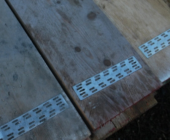

Steigerplank krammen verwijderen
Ik wil een meubel gaan maken waarvoor ik een steigerplank in de lengte moet doorzagen. Zijn de krammen uit steigerhout te verwijderen, of zijn de beschadigingen dan heel groot?
De kramplaten die het inscheuren tegengaan.
Als het de bedoeling is om ze in de lengte doormidden te zagen, dan hebben die krammen nog weinig zin. Hoe smaller de plank, moe minder het hout werkt en hoe kleiner de kans dat ze in 2 splitten.
Een klein stukje van de plank af zagen als dat qua lengte nog uit komt.
