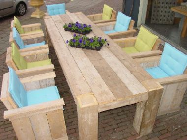

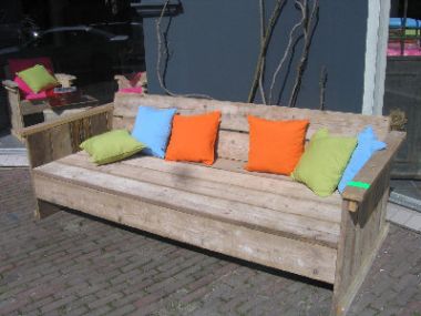

Wil van steigerhout een bank maken.
Nu zeggen ze dat ik het EERST voor moet behandelen om er 10 tot 15 jaar plezier van te hebben.
Met wat voor goed spul moet ik het voorbehandelen?
Moet wel transparant zijn!
M.v.g,
Herman Keizer
Volgens mij hoeven steigerplanken niet behandeld te worden.
Ik heb tenminste nog nooit een rotte steigerplank gezien die normaal gebruikt wordt.
Let wel op dat een steigerplank vrij ruw is, en blijft.
Hier ook nog even een paar leuke foto's van meubelen gemaakt van normaal onbehandelde steigerplanken.
