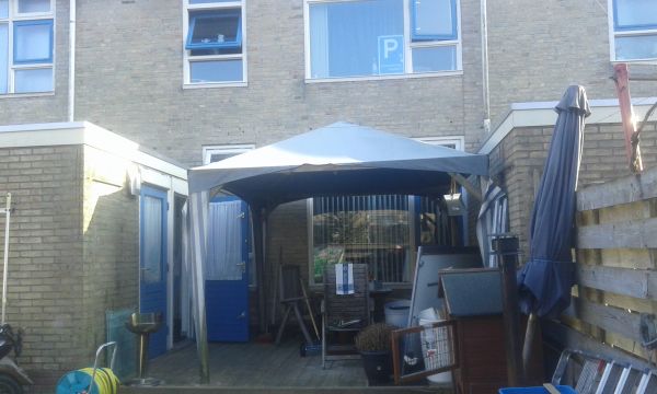

Ik wil graag overkapping maken aan de gevel van de woning en tussen 2 schuren in.
Dit moet een beetje lowbudget worden dus met heldere golfplaten.
de maten zij ongeveer 3.50 diep en 3.90 breed.
mijn vraag is kan ik dat met steigerplanken doen als liggers bijv om de 40 cm haaks op de golven.
of iemand suggesties.
En stel ik doe het met balken van 60 x150/160
En ik ga dat kepen word dat dan geen zwak punt?
zoiets en dan golf plaatjes erop.
Waarom geen kant en klare overkapping?
Je kan beter polycarbonaatplaten gebruiken ipv. golfplaatjes.
Het voordeel van polycarbonaatplaten is dat die minder ondersteuning nodig hebben. Als je zoveel steigerplanken monteert als op de foto, krijg je een stuk minder licht binnen.
Kijk maar in de balkenschuif voor de afmetingen.
Soms kan je beter even doorsparen en het in één keer goed doen.
In jou geval zou ik geen overkapping als ik het zo op de foto moet inschatten kun jij niet genoeg schuinte maken voor een overkapping ivm met de deuren en ramen.
je zou dan boven de schuur daken moeten uitkomen maar dan zul je echt wel met polycarbonaat platen moeten werken en een beetje een balkmaat van 70 x 160 of zelfs iets meer.
maar mijn tip is een pergolat te bouwen met een doek voven op datn zijn je kosten niet zoveel zon constructie hoeft niet veel te dragen dan heb je aan tuinhout met maat van 50x50 genoeg

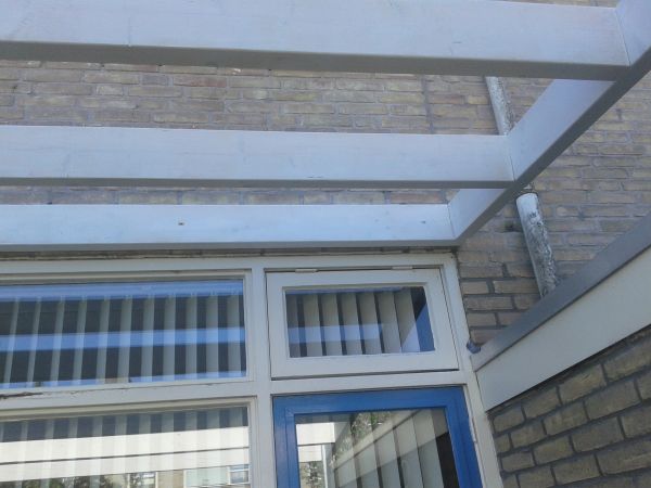

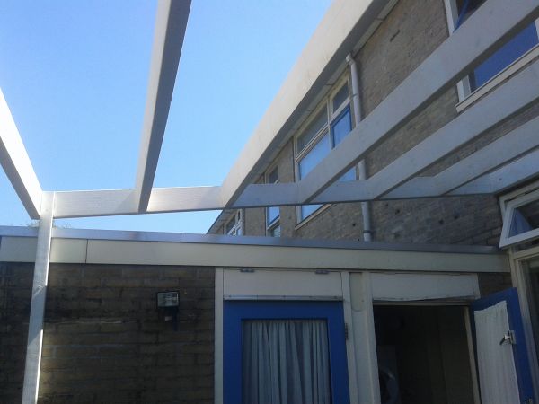

Hallo nou ik ben inmiddels al verder met de overkapping.
nu een vraagje wat jullie ervan vinden ten opzichte van het gemaakte frame ivm sterkte.

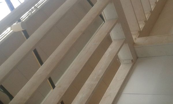

de balken zijn allemaal 59*159 de muurbalk zit aan de muur vast met 5 metaalhulspluggen van 10x 120.
De dwars en lengte balken heb ik allemaal koud aan elkaar geschroefd met houtdraadbouten van 10x120 verzonken dus 1e cm met vlinderboor gedaan.
de balken heb ik allemaal in de grondverf en daarna afgeplakt met hoogglans verf.
hierboven op komen dus wel golfplaten ik weet dat heel veel mensen dat afraden en polycarbonaat aanraden maar dat is mij nu te duur.
het worden dus bronskleurige golfplaten zoals menig zonnebril.
de staanders 7x7 zijn aan de muur vastgschroefd met dezelfde metaalhulspluggen de is dit allemaal een beetje stevig?
Ja loopt af op 7 graden wat minimaal is volgen de leverancier van de golfplaten.
De balken aan de zijkant lijken me aardig licht uitgevoerd... Deze zijn 16cm, bij een overspanning van 3,5 meter? Die 2 balken moeten het hele dak dragen, ook als daar 20 cm sneeuw op ligt.
Niet dat het instort hoor, maar ik denk dat ze na verloop van tijd wel zullen doorhangen.
Misschien dat ik de zijkanten nog dicht maak en anders in het midden dus zeg maar naast de schuurdeur en aan de andere zijde nog een korte staan der aan de gevel.
