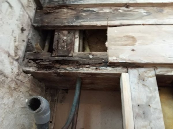

Vol goede moed aan de renovatie van onze badkamer begonnen (huis uit 1935) echter tijdens het sloopwerk oude badkamer werd duidelijk dat e.e.a. al jaren gelekt heeft achter de gipsplaten met tegeltjes. Balken zien er half verrot uit, kan ik dit zo laten ? Hoe kan ik de status van de dragende balken bepalen? wat is wijsheid :)

Hoever kan je er een schroevendraaier insteken?
Aangetaste gedeelte eraf en de balk aanscherven.
Laten vervangen in mijn geval dan, ik ben hier niet (des) kundig genoeg voor, in ieder geval geen ervaring mee.
