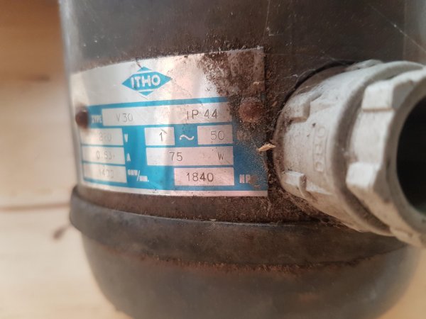

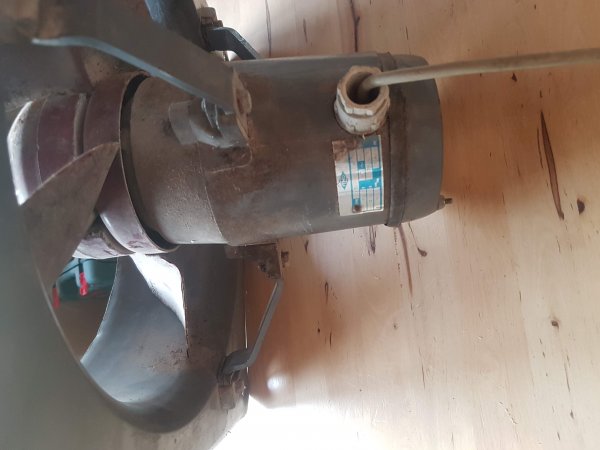

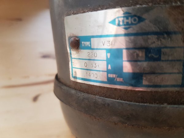

Ik gebruik een stalventilator om bouwstof weg te blazen zodat het stof naar buiten geblazen wordt ipv binnen blijft hangen.
De ventilator is uitgevallen en maakt een licht zoemend geluid. Je kunt hem nog wel ronddraaien met de hand.
Wat kan de oorzaak zijn? En hoe kan ik het praktisch zelf onderzoeken & oplossen?
Zie foto's.
Eerste gedachte: aanloopcondensator defect.
Een slinger in de goede richting en dan de stroom erop, loopt hij dan wel aan?
