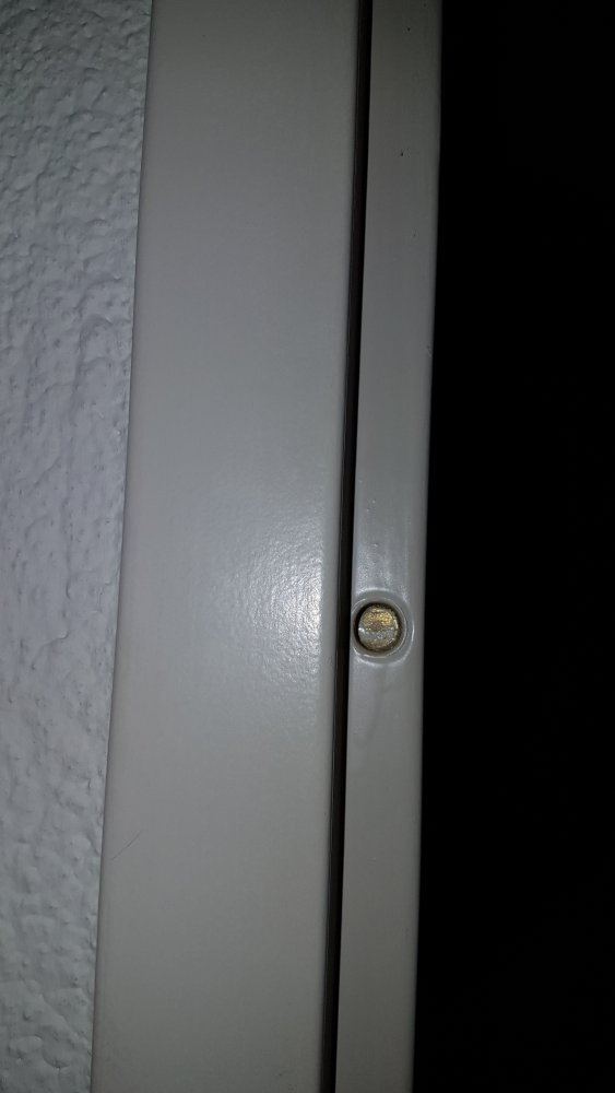

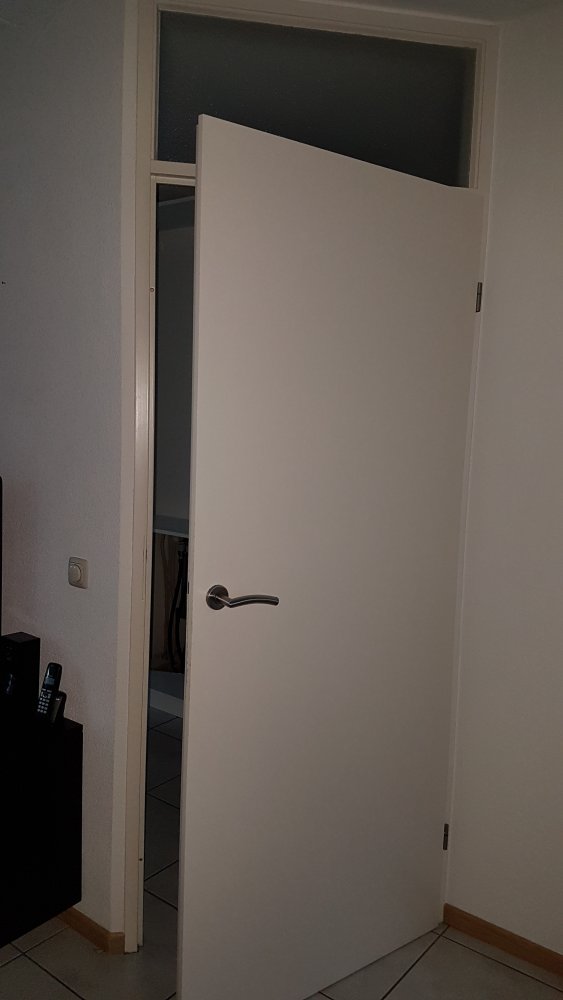

Mijn huis is gebouwd in 1990 en heeft stalen kozijnen.
Nu wil ik 2 kozijnen verwijderen. Ik had al begrepen dat ik de rubberen dopjes die in de deurstijlen zitten moet verwijderen. Hierachter zou ik dan met een inbus de boel los moeten kunnen draaien.
Echter, ik heb de rubberen dopjes verwijderd maar hierachter is alleen iets messing kleurigs te zien. Hier kan ik geen inbus sleutel insteken. Zie foto's.
Wie kan mij helpen hoe ik dit kozijn er uit moet krijgen.
Het bovenlicht en het bovenkalf verwijderen zal me waarschijnlijk wel gaan lukken. Alvast bedankt.
Dan zou het een inmetselkozijn kunnen zijn. Dan wordt het zagen met een ijzerzaag.
Wat ook raar is is dat er alleen aan de linkerzijde die dopjes zitten waarachter die lege messing kleurige holtes. Aan de rechterzijde zit totaal niets wat je zou kunnen los schroeven of zo. Alleen zitten er de paumelles.
Die holtes zitten op dezelfde hoogte als de paumellen, waarschijnlijk om de deur aan de andere kant te kunnen plaatsen.
Met een multitool met metaalzaagblad kunt u, indien nodig, het kozijn doorzagen.
Dit is een inmetsel kozijn.
Die zit verankerd aan de muren.
Die krijg je er niet zonder nogal wat breekwerk er uit.

Hoi, ik wilde ze verwijderen omdat er stompe kamer hoge deuren in komen met een houten kozijn.
Het is gelukt trouwens; ze zaten ingemetseld en we hebben moeten zagen en breken. Ze zaten helemaal verankerd. Iedereen bedankt hier voor het advies.
