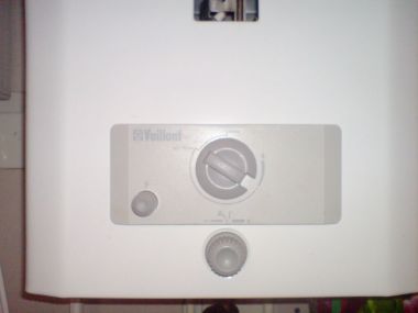

In de woning waar ik momenteel woon (studentenhuis, oude bovenwoning) is er bij wijze van warmwatervoorziening een geiser aanwezig (Vaillant MAG 19/2 XZ). Hij werkt op zich best, behalve dat het water dat eruit komt naar mijn idee niet warm genoeg is; in de badkamer zit een thermostaatkraan en als je deze op 50 zet wordt het water net een beetje lekker warm.
Nu heb ik de geiser eens goed bekeken en ik snap er eigenlijk vrij weinig van. Ik heb een foto van het ding gemaakt:
Het is me echter niet helemaal duidelijk hoe dit ding nou werkt en of hij wel goed is ingesteld. Ik ben bang dat als ik eraan pruts, de waakvlam uit gaat en dan weet ik helemaal niet meer wat ik moet doen :oops: De onderste, kleine knop staat overigens al op maximaal.
Ter verduidelijking: bij de grote ronde knop staat, met de klok mee, "Press", "Min. 10 sec.", een puntje en een vlammetje.
Staat dit ding wel goed ingesteld en werkt hij wel op zijn maximale capaciteit? Bvd!
Als de waakvlam brandt,dan moet de grote rond knop helemaal rechtsom gedraaid worden.Is het warme water op alle tappunten niet heet?
Ik heb net die grote knop helemaal naar rechts gedraaid en het water is nu beduidend warmer, op alle tappunten! Er komt zelfs damp vanaf ;)
Dank! Ik kan weer eens lekker warm douchen.
