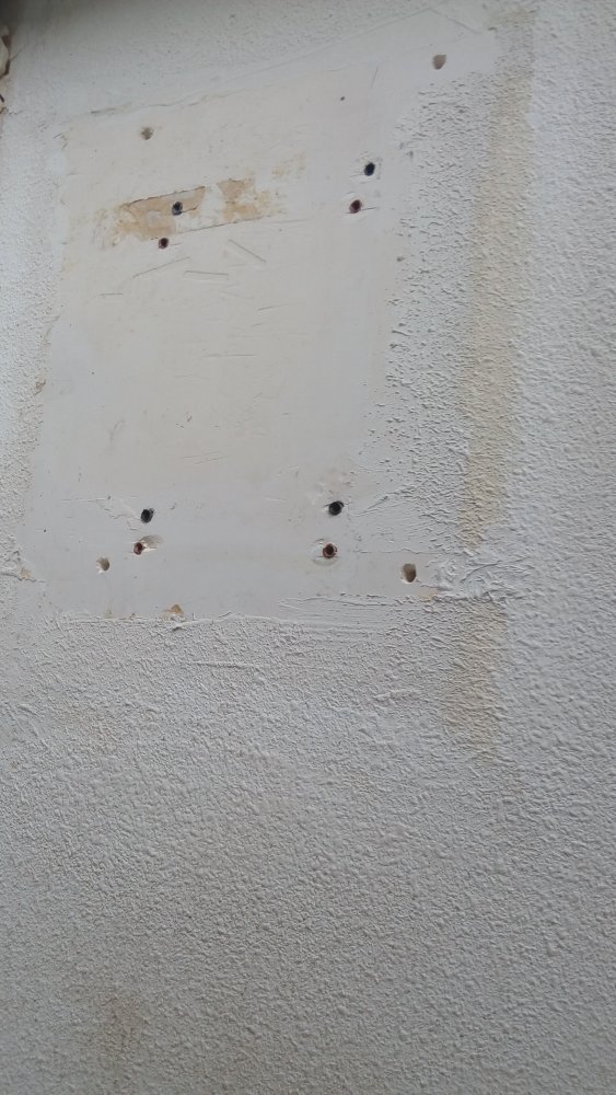

Beste klussers,
Ik heb onze radiatoren verwijderd i.v.m. aanleg van vloerverwarming. Achter de radiatoren blijkt het spuitwerk niet te zijn gedaan. Het is vrij grof spuitwerk en er is dus nu vlakke plek ontstaan op twee plekken. Ik wil liever niet de hele woonkamer opnieuw (laten) stucen/spuiten, want ik ben tevreden over hoe het er voor de rest uitziet. De muren zullen wel worden gesausd.
Ik overweeg nu spack spray, structuurverf of iets met roodband, maar heb met geen van allen ervaring. Is hier een acceptabele oplossing voor en zoja, hoe pak ik dit aan?
Alvast bedankt!
Bij de andere radiatoren zijn de gaten al dichtgeplamuurd.
Er zijn spuitbussen te verkrijgen bij de bouwmarkten met spack.
Dat is hetzelfde als wat er op de muren zit.
Daar krijg je het redelijk hetzelfde mee.
Maar helemaal onzichtbaar zijn de plakken dan niet, maar als er een keer overheen wordt getext, valt het wel mee.
Wel eerst even de gaten vlak dicht maken als er niets meer terug komt te hangen
Oke, dat ga ik dan proberen. Bedankt voor het advies. Waarschijnlijk komt er wel iets voor te staan. Maar vind het wel netjes als het een beetje weggewerkt is.
