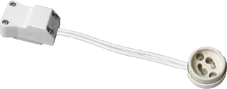

Ik zou de draad vervangen door aansluitsnoeren. Deze netjes aansluiten in een daarvoor bestemde gesloten behuizing met trekontlasting, zoals dit:
De vraag is wel, hoe zit alles aan elkaar, en kun je bij het begin (centraaldoos?) komen?
