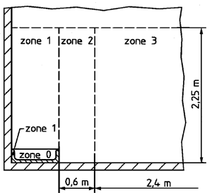

Mijn vraag is als volgt.
Heb een oud huisje gekocht en ben die nu helemaal aan het verbouwen.
Nu ben ik met de badkamer begonnen die een nieuw dakkepel heeft met plafond hoogte van 220 cm.
Daar wil ik graag spotjes in hebben. die gedimd kunnen worden.
- is jullie advies spotjes met trafo of zonder ???
heb ook een tv aansluiting in de badkamer gemaakt.
- moet deze ook geaard worden ???
De zone indeling voor badkamers loopt tot 2,25m hoogte. In de buurt van het bad/douche zul je dus met 12v moeten werken.
Houd ook rekening met de zone indeling voor de plaats van schakelaars/dimmers/stopcontacten en CAS aansluiting, deze mogen zich niet in zone 0,1,2 bevinden. Alle metalen delen en leidingen moeten op het centraalaardpunt in de badkamer aangesloten worden. CAS valt daar denk ik ook onder.
Ter illustratie de zone indeling bij een douchebak:
