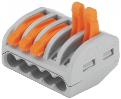

In het onderstaande topic wordt gesproken over het gebruik van een een 'kroonsteentje'; waarbij iedere ingang 3 kabels krijgt. Dit lijkt mij niet heel veilig?..of wel Een lasklem lijkt me in deze situatie een beter idee.

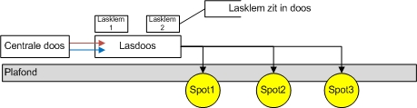

Zelf het ik het volgende in gedachten.
Gebruik lasklem:
Hoe je het getekend hebt is prima.
Inderdaad de afgebeelde lasklemmen gebruiken en gewoon alle bruine van de drie snoeren samen met de schakeldraad in één lasklem en in de andere lasklem alle blauwe draden.
Wel hittebestendig snoer gebruiken of anders gewoon snoer van siliconensok voorzien.
Ik neem aan dat het om 230V spotjes gaat. Bij het gebruik van een transformator kan de kabellengte namelijk een rol spelen.
'Doorlussen' is eigenlijk iets anders. Dan ga je met de schakeldraad en de nul naar de eerste spot en van daaruit met snoer naar de tweede, enz. Dat is ook een optie.
Alle elektra moet dubbel geisoleerd zijn.
Dus vanaf elke spot naar een lasdoos zoals jij tekend is idd de juiste methode.

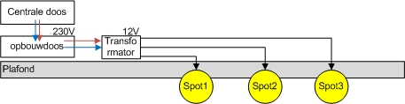

Je hebt het over 12V spotjes maar ik zie geen trafo in je tekening.
Vanuit de centraaldoos (zwarte en blauwe draad) laat je een kabel lopen naar de trafo. De trafo leg je dan op het plafond bij een spotje, zodat deze bereikbaar blijft (wel handig als je hem ooit eens moet vervangen). Zolang de trafo en de spotjes de warmte kwijt kunnen (genoeg ruimte en geen isolatie erop) zie ik niet in waarom dit onveilig zou zijn. De afstanden staan normaal gesproken in de handleiding.
Vanuit de trafo kun je de spotjes van spanning voorzien zoals in je schema.

Wat ik wil vermijden is dat ik 8 kabels (4 spotjes) moet gaan trekken vanuit mijn huidige centrale doos.
Onderstaand snel twee plaatjes getekend
1. Via een transformator
2. Via de eigen huis en tuin aansluiting
Hoi Weswester,
1. Dat ligt eraan. Je kan ieder spotje van een eigen trafo voorzien, andere trafo's zijn weer geschikt voor meerdere spotjes. Ze zijn ook als set te koop, bijvoorbeeld 3 spotjes met 1 trafo. Dan zit de draad met connectoren er al bij. Deze draad is meestal niet erg lang, wat betekent dat je de spotjes niet te ver uit elkaar kan zetten.
2. Ja, je mag een wcd achter een verlaagd plafond plaatsen. Doe dit wel in de buurt van het spotje, zodat je de stekker van de trafo er in kunt steken.
3. Tussen centraaldoos en trafo lopen maar twee draden (schakeldraad en nul). Gebruik je meer trafo's, dan kun je doorlussen van trafo naar trafo, eventueel met behulp van lasdozen of wcd's.
