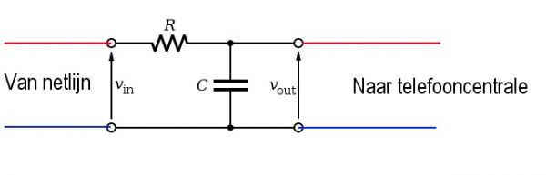

Ik heb thuis een Fritz!Box 7390 als WiFi voor draadloos internet en voor de telefoon. Helaas krijg ik vaak spooktelefoontjes; de telefoons in huis rinkelen dan één of twee keer.
In een eerdere sessie onder de titel Alarminstallatie deed Ronny Specialist Verwarming regio Eindhoven de suggestie "om een RC filter bestaande uit een 100 Ohm weerstand in serie geschakeld met een condensator 0,1uF wisselspanning parallel aan de ingang van de Fritzbox te hangen". Inmiddels heb ik die weerstand en condensator gekocht, maar nu is mijn vraag: hoe doe ik dat? Welke draad van de inkomende telefoonlijn moet ik onderbreken?

Hmm, dat is een ander verhaal als bij een alarmsysteem.
Een RC kring sluit je als volgt aan.
De condensator over de ingang,
en de weerstand in serie met het inkomend signaal.
Ik weet niet zeker of je deze waarden ook kunt gebruiken op
het binnenkomend signaal van de Fritz!Box.
Het is ook afhankelijk van hoe het telefoonsignaal binnen komt.
Deze F.Box heeft analoge (FON1 en FON2) ingangen, en ISDN (S0) ingangen.
Op het ISDN signaal zou ik niet zomaar een 100ohm weerstand in serie zetten.
Dat gaat waarschijnlijk niet goed omdat ISDN met 100ohm afsluitweerstanden werkt.

Ik heb nu de inkomende telefoonlijn verhuisd van FON1 naar FON2. Ik hoop dat dit alleen al helpt.
Of zou ISDN(SO) beter zijn om de telefoonlijn op de Fritz!box aan te sluiten??
Om de weerstand tussen een draadje van de inkomende telefoonlijn te zetten, zal ik een draadje moeten onderbreken. Ik heb inmiddels begrepen dat daarvoor zowel het rode draadje als het blauwe draadje in aanmerking komt. Welke zou jij kiezen? Of zou je beide draadjes onderbreken om er een weerstand tussen te zetten?
Tot slot: wat bedoel je met "de condensator over de ingang"? Hoe moet ik zoiets doen?
Dank voor je hulp,
René
De ISDN aansluiting kun je niet gebruiken, dat kan alleen als je een ISDN aansluiting hebt.
Het RC filter kun je als volgt aansluiten:
De R is de weerstand, en de C is de condensator.
Je plaatst dus de weerstand in serie met de rode draad, en de condensator
parallel over de rode en blauwe draad.
