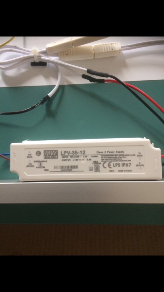

Hallo
Ik heb een spiegel met verwarming er achter gekocht
Helaas heb ik niet de mogelijkheid om deze via de licht schakelaar te laten gaan
Dus hij staat nu 24/7 aan ik heb geen idee wat dit met het verbruik doet
Is er misschien een mogelijkheid om deze te kunnen schakelen via de touche knop van de spiegel verlichting of een ander oplossing bv beweging of licht /vocht sensor
Graag hoor ik van jullie wat een handige manier is
Gr Michiel
Wat is dat onderste? De voeding voor de verlichting? Wat heeft dit precies met de verwarming te maken?
Als ik het label goed interpreteer, verbruikt die verwarming maximaal 2,5W per vierkante decimeter. Met een oppervlakte van 36dm² dus maximaal 90W. 90W continue verbruik is 788kWh op jaarbasis, zo'n €180 op de jaarafrekening. Lijkt me dus inderdaad de moeite waard om daar iets mee te doen.
Waarom heb je niet de mogelijkheid om het te schakelen via de lichtschakelaar? Heb je wat meer details van de "toucheknop" waarmee je de spiegelverlichting schakelt? Zit deze voor de voeding die je toont aangesloten of daarna?
1) Een dubbele lichtschakelaar plaatsen, en één draad doorverbinden naar de spiegel.
2) Een draadloze schakel module plaatsen achter (?) de spiegel of in de lasdoos en deze met een draadloze schakelaar in en uitschakelen.
@Ronny jouw optie 1 lijkt me de meest deugdelijke en betrouwbare. Alleen volgens Chiel0810 is het geen optie om het met de lichtschakelaar te verbinden? Ben wel benieuwd waarom niet!

Op de vraag waarom ik hem niet kan schakelen via de lichtschakelaar is omdat het een betaande situatie is en er geen mogelijkheid is om een draad er naar toe te trekken
Hierbij de extra informatie die ik per ongeluk alleen naar xander had gestuurd
Ja de onderste is inderdaad de voeding van de led verlichting de touche knop komt er na
Ik was benieuwd of ik de verwarming via dit of een ander relais kan mee laten schakelen
180 euro is wel er veel geld
Anders toch maar los koppelen en met de handdoek aan het werk
Gr michiel
Weet je zeker dat daar geen draad bij getrokken kan worden? Of is het mogelijk dat je ook nog niet zo bekend bent met de opzet van elektrische installaties? ;) Normaal gezien moet het namelijk prima mogelijk zijn om door bestaande buizen een extra schakeldraad van de schakelaar naar het wandlichtpunt te trekken, al dan niet via de centraaldoos.
Als je in Nederland woont en jouw woning op traditionele wijze is aangelegd (dus draad in buis door de muur) en als de badkamerverlichting en het wandlichtpunt op dezelfde groep zitten, dan moet dit relatief eenvoudig mogelijk zijn.
Als die touchschakelaar inderdaad is aangesloten aan de secundaire (12V) zijde van de voeding, dan kun je daar niet zomaar de verwarming mee schakelen. (Ik zie dit feitje op deze foto's trouwens niet zo 1-2-3 terug, dus dat neem ik nu even van je aan.)
Een 12V relais schakelen en dit gebruiken voor de verwarming zou een optie zijn, maar denk dan wel even na over hoe je dit veilig inbouwt rekening houdend met een vochtige ruimte! Zo'n component hoort dus niet los aan de draadjes achter de spiegel te bungelen.
De draadloze oplossing die Ronny voorstelt is ook een optie en wellicht eenvoudiger.
De verwarming is waarschijnlijk 12V uitgevoerd en niet 230V.
De voeding is een 12V DC voeding met een maximaal vermogen van 35W.
Het maximaal opgenomen vermogen aan de 230V kan is dan ook 35W.
(dat even voor het stroomverbruik)
Je moet in dit geval aan de 230V zijde van de voeding de verwarming in of uitschakelen.
Dat kan in principe met een draadloze ontvanger, mits je achter de spiegel een fase en een nuldraad hebt.
(maar dat moet er wel zijn, anders werkt het nu ook niet)
Schakelen in de 12V is in principe ook mogelijk maar dat wordt wat moeilijker om aan te sluiten, en het is ook minder makkelijk om daar een geschikte module voor te vinden.
Ik zou de module in het 230V gedeelte voor de voeding plaatsen.
Ronny, die voeding is van de LED verlichting.
Verwarming is overduidelijk 230VAC, zie de sticker in de eerste post.
