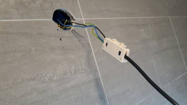

Beste klussers,
Hopelijk wil iemand met meer verstand van deze zaken dan ik mij even helpen!
In de badkamer (ruim buiten Zone 1 of Zone 2) wil ik een spiegel met geïntegreerde (LED-)verlichting ophangen. Nu dacht ik dat wel 'even' aan te sluiten op het wandlichtpunt (zie links hieronder) dat daar is geplaatst. Het wandlichtpunt is al verbonden met een schakelaar bij de ingang van de badkamer.
Nu lijkt het er echter op dat alle spiegels met verlichting werken op basis van een stekker (online vaak slecht aangegeven maar als het staat aangeven is het met stekker en in de bouwmarkt zie ik ze ook alleen met stekker).
Kennen jullie ook spiegels met (LED-)verlichting die direct op het wandlichtpunt kunnen worden aangesloten? Of moet ik een contactdoos bouwen waar het wandlichtpunt zit? Is dat moeilijk?
Elk advies welkom!

Je kan er een inbouw wandcontactdoos in zetten, of de stekker afknippen adereindhulsjes opperden en aansluiten.
PaulMZ
Thanks!
Ik ga eerst kijken of ik er een inbouwdoos van kan maken en zo niet dan is de suggestie van de stekker eraf knippen een idee waar ik zelf niet op was gekomen.
Als de bestaande doos nu achter de spiegel valt, dan gewoon de stekker er af knippen en verbinden via het kroonsteentje.
Mocht het kroonsteentje in de weg zitten achter de spiegel, dan de deksel van de doos afhalen, en het kroonsteentje in de doos duwen.
De meeste spiegels met verlichting, worden niet met een stekker aangesloten.
Kees
Wel eerst de verlichting even testen voor je de stekker er af knipt. Is makkelijker ivm. garantie. :wink:

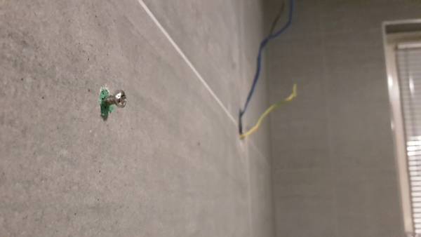

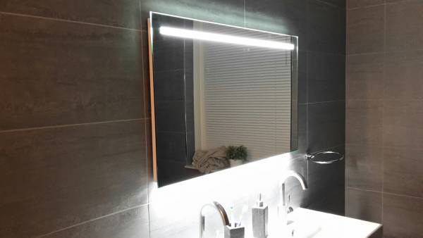

Voor de geïnteresseerden hier nog even hoe de klus is afgelopen:
dankzij de goede informatie op dit forum heb ik net zolang rondgebeld totdat ik online een spiegel heb kunnen bestellen die ik zonder moeite op het lichtpunt zou kunnen aansluiten. Dat ging vervolgens heel vlot. Het was uiteindelijk toch een rotklus omdat ik behoorlijk nauwkeurig 4 gaatjes moest boren met een 8mm tegelboor in onze zeer harde wandtegel (eigenlijk vloertegels die op de wand zijn geplaatst...). Met 20 minuten boren per gaatje onder constant koelen met water en de vlammen die uit de boorgaten sloegen was het geen pretje maar resultaat telt!
Nogmaals bedankt aan iedereen die heeft meegedacht en suggesties heeft aangedragen!
PS: het eindresultaat is een stuk mooier geworden dan de foto doet vermoeden, maar dat is vaak met verlichting, het gaat om het idee. ;)

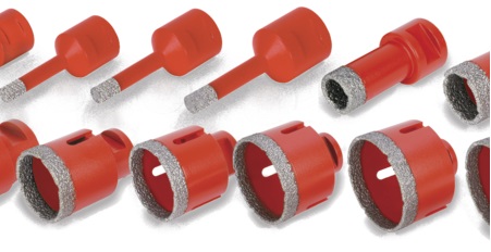

Mooi zo :wink:
Maar als je de volgende keer de juiste boortjes gebruikt voor deze tegels, scheelt je dat 19 minuten boren per gat, zonder te hoeven koelen.
Deze kun je op een slijptol zetten, of met een adapter ook in een boormachine.
Ze zijn in verschillende maten verkrijgbaar.
PaulMZ
Mooie toegift Peter, ik houd het in gedachten voor de volgende keer!
