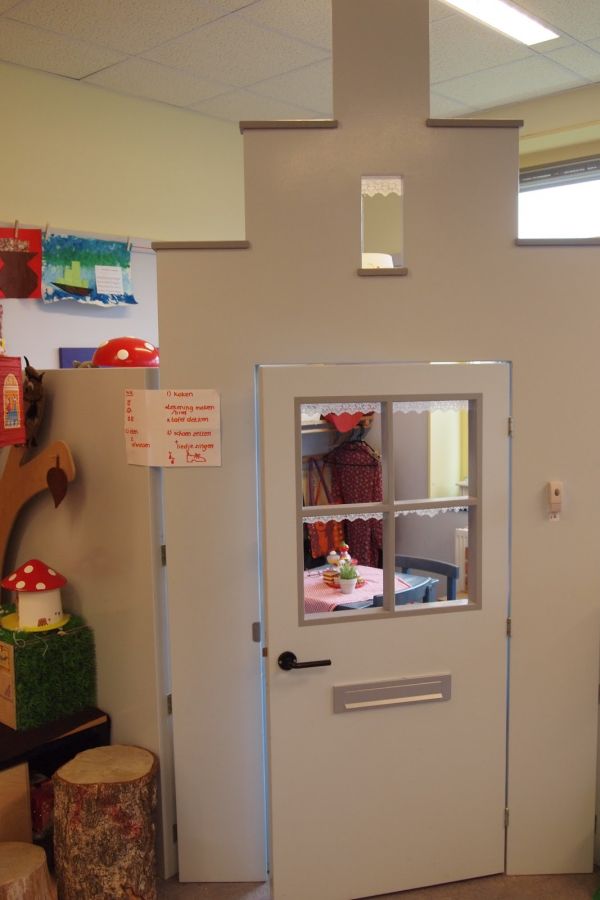

de juf van mijn dochter heeft me gevraagd om in hun speelhoek een hoek te maken van 2 muurtjes en een deur in het midden. Superleuk, ik ben geen super klusser maar vind het wel leuk om te doen.

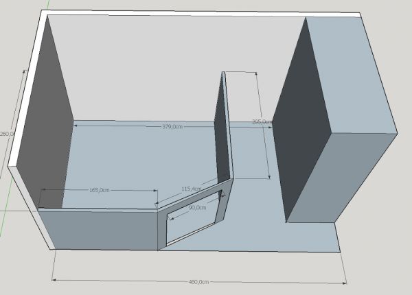

Aan de hand van een voorbeeld gevonden op internet (zie foto 1) heb ik even het volgende op papier gezet.
Wat vooral mijn vraag is, wat voor materiaal kan ik het beste gebruiken? Ik moet dit allemaal proberen te doen onder de 100 euro. Gisteren even bij de gamma wezen kijken en wat nu het het voordeligst lijkt is
- MDF platen 4mm - 244 x 122 (euro 9.35)
- Geschaafd vuren 22x50 - 330 cm - 10 stuks (euro 18.81)
Multiplex zou natuurlijk ook kunnen, of toch beter vuren latten van bijv 4 x 4?
Voorbeeld
Tekening (in het linker muurtje komt nog een raam)
Het voorbeeld heeft scharnieren. Komt deze versie los te staan, of vast aan de muren?
Sannisinas
Bedankt voor je antwoord, ik wil voor deze ook scharnieren gebruiken. Kan ie makkelijk weer los of naar de muur geklapt indien nodig.
Hmm ben nu aan het kijken naar de kosten en zie meteen een probleem. De mdf of multiplex platen zijn 244x122 dus per muurtje zou ik er dan 4 nodig hebben.
toch maar is kijken of hij 122 hoog kan worden ipv 140
Wellicht kan je online grotere platen vinden.
Multiplex vind ik hier beter voor geschikt dan MDF. Underlayment is niet duur, maar de platen zijn soms wel wat krom en hebben een lelijke onderkant. Ik zou iets van populieren plex nemen denk ik.
Ook is het mogelijk een frame te maken van vuren, en daar multiplex tegenaan. Dan is 12mm voldoende. En kunnen het meerdere platen zijn.
Waar de scharnieren komen, is een dikker gedeelte wel gewenst. Voor het raam en de deur kan je bv. een kozijntje van 44x44 balkjes maken. Hang er een lichte deur in.
Het is een leuk plan. Misschien kan je een lokale houthandel of aannemer het materiaal laten sponsoren :idea:
Het is wel leuk om het iets spannender te maken, zoals in de foto met een trapgeveltje. Of met kantelen o.i.d.
Denk ook aan de veiligheid. Die scharnierpunten kunnen vingertjes tussenkomen :denk:
Frank
Misschien niet wat je wilt horen, maar ik ben bang dat het niet onder de €100 gaat lukken als je het ook nog wilt schilderen.
Underlayment zou ik ook niet doen ivm splinters.
