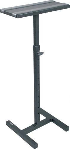

Hallo, voor mijn brede speakers die 50 bij 34 cm meten wil ik een geschikte speakerstand. Ik heb een vrij ideale stand gevonden voor een mooie prijs, 130 euro. De topplaat is 48 cm breed en 22 cm diepte, breedte is dus redelijk goed maar de diepte niet.
Ook is de voet een beetje klein en H vormig, een driehoekig of vierkant design is stabieler las ik. Deze zou ik willen verbreden of 2 tussenbalken van lood of ander zwaar materiaal willen zetten.
Stel ik struikel over een kabel of ik stoot tegen de stand etc. dan ben ik de pineut!
hoe kan ik dit het makkelijkst doen?
alvast bedankt :mrgreen:
Foto maken van de stands gaat n beetje lastig omdat ik ze niet heb maar heb wel een plaatje van het internet geplukt :) wou ik gelijk al doen maar ben ik vergeten.
Constructief gezien is dat gewoon vierkant hoor.
Misschien twee parkertjes door het blad in de speakers schroeven, dan blijven ze iig op het blad.
Daarna zou ik pas gaan kijken hoe stabiel het is, misschien dat het best meevalt.
Ok vandaar al misschien.
Persoonlijk zou ik namelijk zeggen dat als je over het snoer struikelt, eerder de box van de bovenplaat afvalt dan dat de hele steun omgaat.
Ja daar zat ik ook al aan te denken, daarom zat ik te denken van die verticale verhooginkjes aan de zijkanten van de stand, dan moet de kracht zo groot zijn om de speakerstand omtedonderen
Maar nu ben ik eigenlijk mijn eigen antwoorden aan het invullen :shock:
Zoiets dacht ik ook, alleen zijn de boxen overal breder dan het plateau. Eigenlijk zou je dan misschien een andere bovenplaat alleen kunnen maken.
Maar zitten er geen gaten of uitsparingen in de onderkant van de boxen?
Dan zou je op het plateau nog iets kunnen maken waar je box overheen zet. Veel hoeft het niet voor te stellen, als de box alleen maar niet kan schuiven.

Als je de boxen vast wilt zetten op de bovenplaat is de optie mischien klitte band.
Heb bij mij thuis de boxen op een ronde voet.1,2 m hoog
Heb de boxen voorzien van klitteband en je moet met twee man de box eraf halen.
En wat betrefd de standers denk ik eerder dat de box er af valt dan de stander om zal vallen.
Wil je later toch de boxen gewoon neer zetten kun je de lijm verwijderen met wasbenzine.
Thx voor de reacties. er zitten geen uitsparingen onderin de speaker. helemaal vlak. Ik zet ze op de meegeleverde rubberen nopjes dus glijden zullen ze niet gauw, maar ik denk dat ik de lasser ga vragen om aan de zijkant en achterkant van de stand metalen balkjes die tot een paar centimeter langs de speaker strekken, en dan omhoog buigen en dan met rubber bedekken.
Ik ben echt heel erg van niet kloten aan de speaker zelf, dus die klittenband vind ik wel mooi bedacht trouwens maar dat wordt m denk ik niet.
Je zou ook een soort sjorband om de speaker en het plateau kunnen spannen. De speaker zit dan in elk geval goed vast. En als je een band in de juiste kleur neemt hoeft het ook niet echt storend te zijn.
Om te zorgen dat het geheel niet omvalt zou je de stand op een zware betontegel kunnen bevestigen, of op een andere manier de voet verzwaren.
Ik heb zelf mijn speakers vastgeschroefd op een gelakte plaat hout van 50x50 cm., dit om te voorkomen dat ze omvallen als er een kind tegenaan leunt. De speakers zelf zijn 25Bx30Dx90H en dus relatief smal en hoog.
