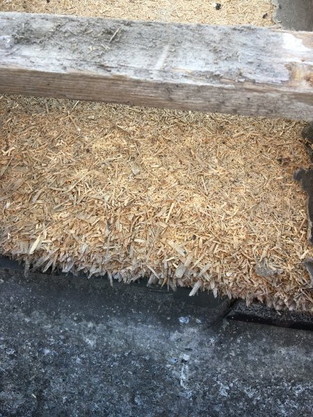

Spaanplaat dakplaten rand verpulverd
Ik wil vogelschroten plaatsen. Nu is de rand van de spaanplaat dakplaat aangetast door opspattend water van de goot. Op de spaanplaat zit een soort folie geplakt. Deze is aan de randen verdwenen. Wat kan ik doen om het proces te stopen. Kan ik het mogelijk ergens mee impregneren om het verpulveren te stoppen. Wie kan mij hier raad ingeven.
Beste Peterph7,
Ik neem aan dat je dak ondertussen is aangepast? had je toevallig nog een tip, ik heb het zelfde probleem namelijk.
Ik dacht zelf aan spuitlijm of blanke lak kreeg ik nog als tip.
Ik hoor het wellicht dan nog, alvast bedankt.
En dat omdat er een aantal centimeters van de dakplaat zijn aangetast. Vaak ligt dat deel buiten het dragende deel van het dak.
Zelf zou ik het zoeken in een coating die ze aanbrengen om de levensduur te verlengen van een dakbedekking.
Je zou een vlies tegen de panlat op kunnen zetten en een deel op de plaat leggen.
Zou goed kunnen helpen waardoor de coating niet teveel in het spaanplaat zakt.
Of een laag polyester glasvezel versterkt lijk me ook wel wat.
